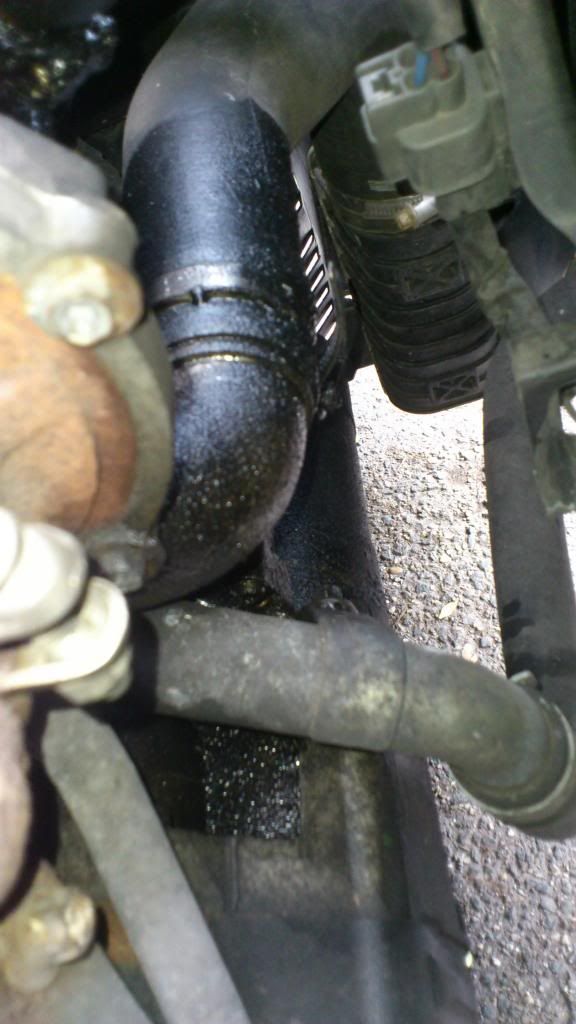

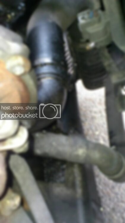

Ich habe noch einmal gedanklich den ganzen Abend Revue passiert. Ich hatte am Abend noch die Wegfahrsperre aktiviert (mit dem Lenkrad) und wie nach jeder Nacht ist mein Fahrzeug wieder einmal voller Marderspuren. Nur gestern Abend schien sich auf der Straße ein heftiger Kampf :-D abzuspielen. Kann sein dass einer der Viecher ein Kabel oder sonst etwas abgebissen hat. Ich habe den Motorraum untersucht aber mir ist jetzt nichts Auffälliges erschienen. Außer dass es an einer Stelle im Motor nass zu sein scheint?
Ich habe aber keine Ahnung was das sein könnte oder ob das normal ist, weil ich nicht so oft in den Motorraum reinschaue. Bilder liegen bei.

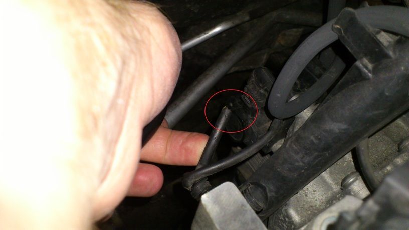

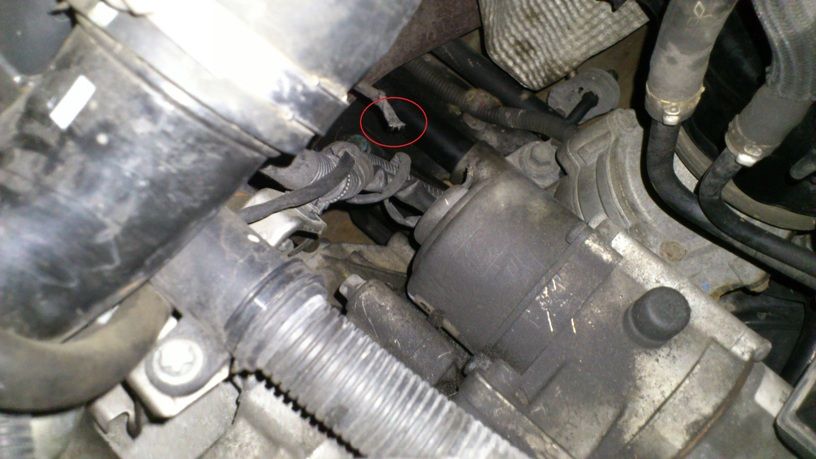

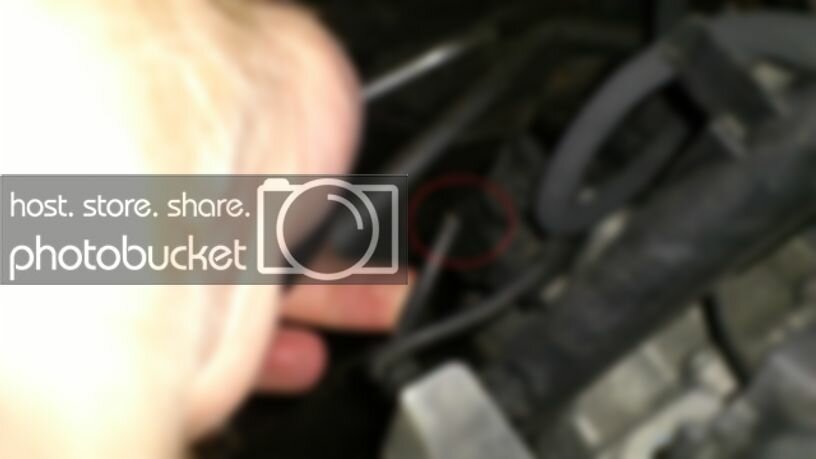

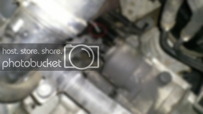

So mehrere Probleme konnte ich jetzt lösen.
Der Schlüssel blinkt nicht mehr. Habe mir eine neue Batterie gekauft und danach hat er auch nicht mehr so wild geblinkt.
Hab die Motorhaube dann abgeschraubt damit ich auch die hinteren Bereiche einsehen kann. Und siehe da, tatsächlich hat der Marder zwei Kabel durchtrennt :(
Eine auf der rechten Seite des Motors und eine auf der linken Seite. Der auf der rechten Seite war ein elektrischer Kabel, den ich überbrückt habe. Das Fahrzeug springt wieder an und ich kann damit auch ganz normal fahren.
Den Kabel auf der linken Seite konnte ich auch nicht identifizieren, also mit was der verbunden war bzw. mir fehlen die Möglichkeiten unters Wagen zu schauen. Aber der Wagen läuft und verhält sich bis auf kleine Ausnahmen unauffällig.
Weiß jemand von euch, was die Funktion des zweiten durchtrennten Kabels ist?
