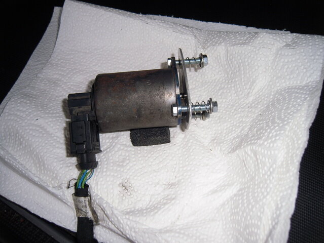

Vor ein paar Wochen habe ich mein AGR rausgeschmissen und einen Simulationsstecker angeschlossen. Der Motor läuft ausgezeichnet. Bis der Stecker geliefert wurde, habe ich eine Woche lang folgende Konstruktion zur Zeitüberrückung genutzt:
Es gibt hier im Forum noch eine etwas andere Lösung mit einer Feder, aber mit drei Federn kann nichts wegrutschen. Man sieht auf dem Foto, wie der Dorn des Stellmotors ausrückt, besonders nach der Startphase und wenn man Gas gibt. Mit dem Federdruck wird dem Sensor vorgegaukelt, dass alles im grünen Bereich ist.

Ach ja, ich habe auch noch ein kurzes Kabel angeschlossen, welches im SC für kleines Geld zu bekommen ist. Es "dämpft" ein wenig und gibt nicht gleich jeden AGR-Fehler durch. Ich will es mal einfach so beschreiben.

Weißt du ob sich der Splint vom Aktuator bewegt wenn ich den Aktuator ausbaue und abgeklemmt lasse?
Wo hast du die Federn her? Kriege ich sowas im Baumarkt?

Wenn das AGR ausgebaut und angeschlossen wird, bewegt sich natürlich der Stempel vom Stellmotor. Er wird wohl über Motortemperatur, Drehzahl, Luftmasse und Gaspedalstellung gesteuert. Egal, ob eingebaut oder nur daneben gehängt.
Wenn man den Stecker vom AGR abzieht, dann arbeitet der Stellmotor nicht mehr. Die Feder drückt dann das Ventil zu und den Stempel zurück in den Stellmotor. Gleichzeitig geht der Wagen in den Notlauf, es fehlen ja die Sensorwerte.
Und genau dafür ist der Simulationsstecker. Egal, ob das AGR eingebaut oder ausgebaut ist, es gibt dann keinen Notlauf mehr.
Gruß, Rolf
PS: die Federn habe ich aus der Buch, einfach mal den oben genannten Beitrag anklicken, da wird auf das Angebot vewiesen. Aber der Stecker ist die bessere Lösung und lohnt wirklich.
