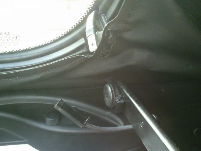

dieses Problem hatte ich schon; es waren auch noch andere User betroffen.
Spätere Baujahre sind anscheinend nicht betroffen.
Und vor kurzem sind die Halterungen der Verdeckmechanik am Scheibenrahmen der Heckscheibe gebrochen.
