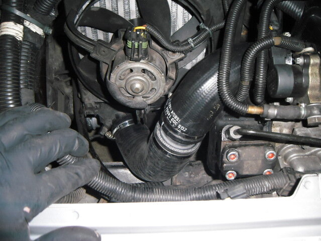

So, hier ein paar Bilder wie das jetzt ohne das AGR aussieht. Den Stellmotor habe ich von einem Reserve-AGR ausgebaut und mit Federn wird der Gegendruck für den Sensor aufgebaut. Da ich den Zwischenstecker von Smart als "Kabelverlängerung" schon habe, kann die Simulation vorübergehend im Kofferraum liegen bleiben. Später kommt dann der Similationsstecker AGR zum Einsatz:
[ Diese Nachricht wurde editiert von Triking am 09.05.2013 um 17:49 Uhr ]
Ops, die Bilder 2 und 3 waren viel zu groß, ich habe sie rausgenommen, hier noch einmal in richtiger Größe:
Gruß, Rolf
Ach ja, hier die Federn für 7,95 als Sortiment in der Bucht
5,5 x 17 passt ausgezeichnet. Kontermutter habe ich nicht montieren können, dass Gewindeende oberhalb der Mutter habe ich mit zwei Hammerschlägen vernietet. Die Mutter geht nur noch mit Schlüssel (8mm) runter.
Gruß, Rolf

Ja, dass sind die Teile. Sehr gut verarbeitet und passgenau. Das 75er Rohr ist ausreichend, oben auf dem Bild ist es verbaut.
Jetzt fehlt mir nur noch der Simulationsstecker. Zur Not würde ich aber den Stellmotor mit der Federkonstruktion einbauen. Einen entsprechenden Halter müsste ich dafür aber noch fertigen.
Gruß, Rolf
Ach ja, ich habe die Originalschellen genommen. Die breiten Schellen waren mir zu mächtig.
