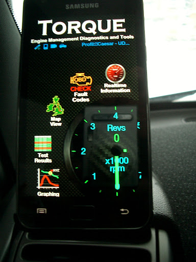

hi,
die günstigste lösung ist wohl TORQUE, mit ELM327 bluetooth-stecker
downloaden, einstöpseln...fertig
lg

hi,
danke du lose ahnung :-P :-P :-P :-P
und der TORQUE, findest du im app-store, kostet 3.55 geld
lg
edith: die einstellungen bei TORQUE sind echt sehr umfangreich, toll finde ich die gesprochenen "Alarme"...Motor hat betriebstemperatur erreicht, oder "Sie befinden sich oberhalb 6300umdrehungen"
und das alles über die boxen im smart
bei rückfragen, immer gerne
