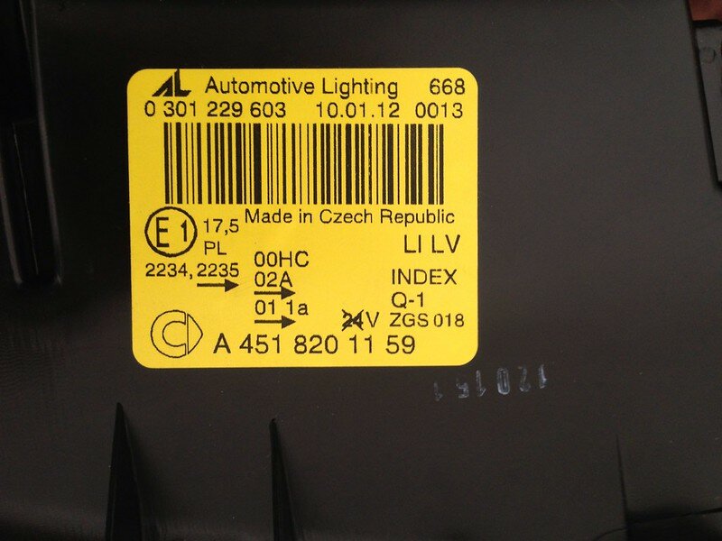

Hab jetzt hier einen Brabusscheinwerfer Fahrerseite mit der Teilenummer A4518201159, leider lässt der sich nicht auf Rechtsverkehr umstellen, entweder Winkel nach links oben oder eine Flache Linie.
Kann es sein das es ein US Scheinwerfer ist?

Das die Teilenummer vom Scheinwerfer Fahrerseite:

Ich hab auch den "1059"
Orginalkarton liegt vor...
Komisch dein Scheinwerfer....
1059 ist ja richtig auf der Beifahrerseite, die hat der Scheinwerfer ja nur es geht um die Fahrerseite die 0959 haben müsste dieser ist aber ein 1159 :-?

lt. dieser Seite ist
A4518201059= Rechtsverkehr
A4518201159= Linksverkehr
Oder irre ich mich da :roll:
0959 und 1059 rechts Verkehr
1159 und 1259 links Verkehr
Guck mal bei ebay.uk ;-)
