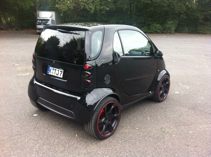

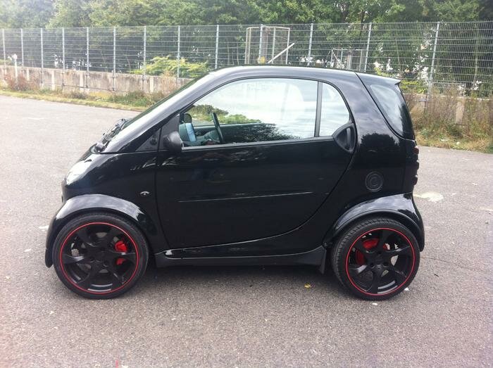

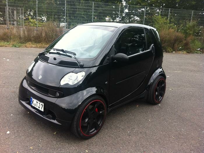

hallo freunde wie schon gesagt möchte meinen smart tieferlegen ich weis aber nicht wie viel, hat jemand erfahren mit speedys und tieferlegung ,
hier paar bilder für euch lg tolga

Tieferlegung mit Speedy's nicht erlaubt!
Ansonsten erlöschen der ABE mit allen Dir sicher bekannten Folgen.
Hol Di fuchtig!

Weil diese in den Auflagen der Speedys beim 450 nicht erlaubt ist.
ich habe die beiden Gutachten für die Speedys nun zweimal durchgekaut.
Darin finde ich keine Auflage die eine Nutzung in Verbindung mit Tieferlegungen ausschließt.
Ganz im Gegenteil die Auflage 11G befasst sich mit Sonder-Fahrwerksfedern und erlaubt es diese „gesondert zu beurteilen“.
Es ist also nicht grundsätzlich ausgeschlossen, die Speedys in Verbindung mit einer Tieferlegung zu nutzen. Die ob gemachte Behauptung ist somit ein gerne nachgeplappertes Ammenmärchen. :-P

Also habe meine felgen eingetragen und im gutachten steht wirklich was von sonderfahrwerk
Eingetragen kriege ich federn auch mit meinen winterreifen nur wie viel tiefer kann ich mit den speedys gehen und welche marke am besten

war das ein 450 oder ein 451 er , weil bei dem 451 hat man richtig viel luft mit den speedys :-?
War ein 450er, leider konnte man nicht erkennen, welches Fahrwerk die verbaut haben.
Zu sehen HIER am Ende des Teil 4.
Gruß Martin
Am 10.11.2012 um 01:03 Uhr hat blackcdi geschrieben: weil bei dem 451 hat man richtig viel luft mit den speedys :-?
Aber nur so lange die Tieferlegungsfedern neu sind.
Sind die ein paar Tausend KM drin hast da auch nicht mehr viel Luft beim Federn.......8-)
