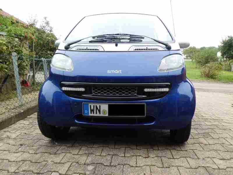

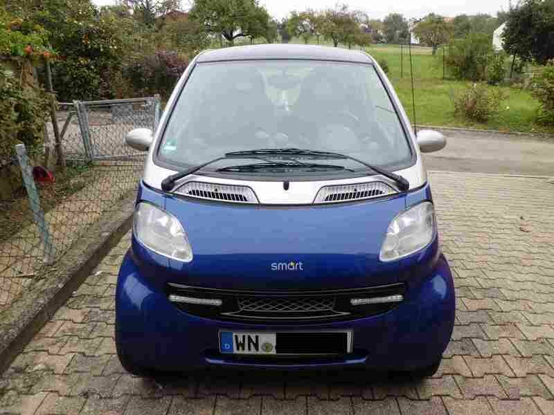

Ich habe die Tage in die Kugel Tfl´s eingebaut.

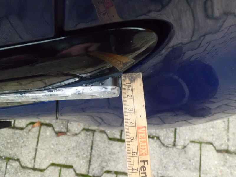

Nun weiss ich nicht, ob es denn auch TÜV gerecht ist. Höhe sollte passen und dimmen ist aktiviert. Was ich nicht weiss, ist ob es zulässig ist, dass die TFl am Grill ca. 2cm überstehen.
Wer kann dazu was sagen. Ich habe die TFl erst mal mit Aquariumsilikon geklebt, das lässt sich zur Not wieder abschneiden/ durchtrennen.
http://www.abload.de/img/4cbujz.jpg
Was mich nun wundert ist , dass bei Autos bei denen die TFl´s serienmässig verbaut sind, die beim Abblendlicht NICHT gedimmt werden. Haben die einen andere Normzulassung ?
Eingebaut sind meine TFL in einen FK Grill, " +" kommt vom Aschenbecher, der bei Zündung " Ein " Spng. bekommt, das dimmen habe ich direkt vom Abblendlicht angezapft.

Von den Einbaumassen sieht das doch gut aus.
Damit die "Streuscheibe" senkrecht zur Fahrzeugachse verläuft, müssen deine TFL aussen etwas vorragen, darüber gibt es keine Vorschrift.
Wenn das TFL zugleich das einzige Standlicht wäre, dürfte es auch zusammen mit den anderen Leuchten brennen.
die dinger gibts doch auch gebogen...
alternativ runde nehmen und einen grill mit nebelscheinwerferöffnungen nehmen
das vorstehen sieht schon etwas sonderbar aus...
Ich habe mir ähnliche TFL in den Seriengrill eingebbaut. Allerdings einige cm näher an der Mitte und fast bündig. An der Ecke stehen meine TFL auch etwas über, aber nur minimal (vielleicht 5mm).
Der Tüv hat sich absolut nicht dafür interessiert. Die TFL sind allerdings auch STVO-konform eingebaut und anhgesteuert.
Mit deinen sollte es entsprechend auch keine Probleme geben.

Anbaubreite mind. 600mm Abstand zw. den Tagfahrleuchten und bei Fzg. die in der Breite kleiner sind als 1300mm ´mind. 400mm. Da der Smart aber mind. 1500mm breit ist muß der Abstand zw. den Leuchten mind. 600mm betragen und das dürfte in deinem Falle nicht ausreichen. Das hervorstehen der Leuchten macht allerdings nichts aus. :)
