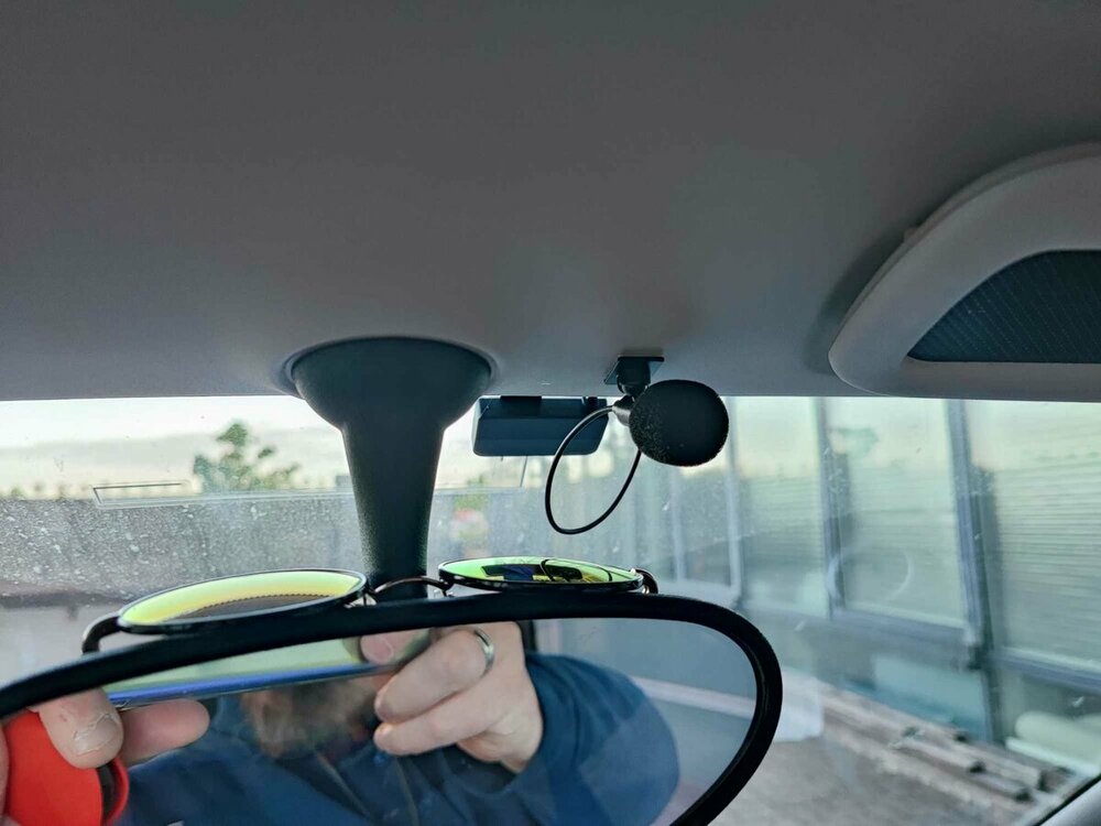

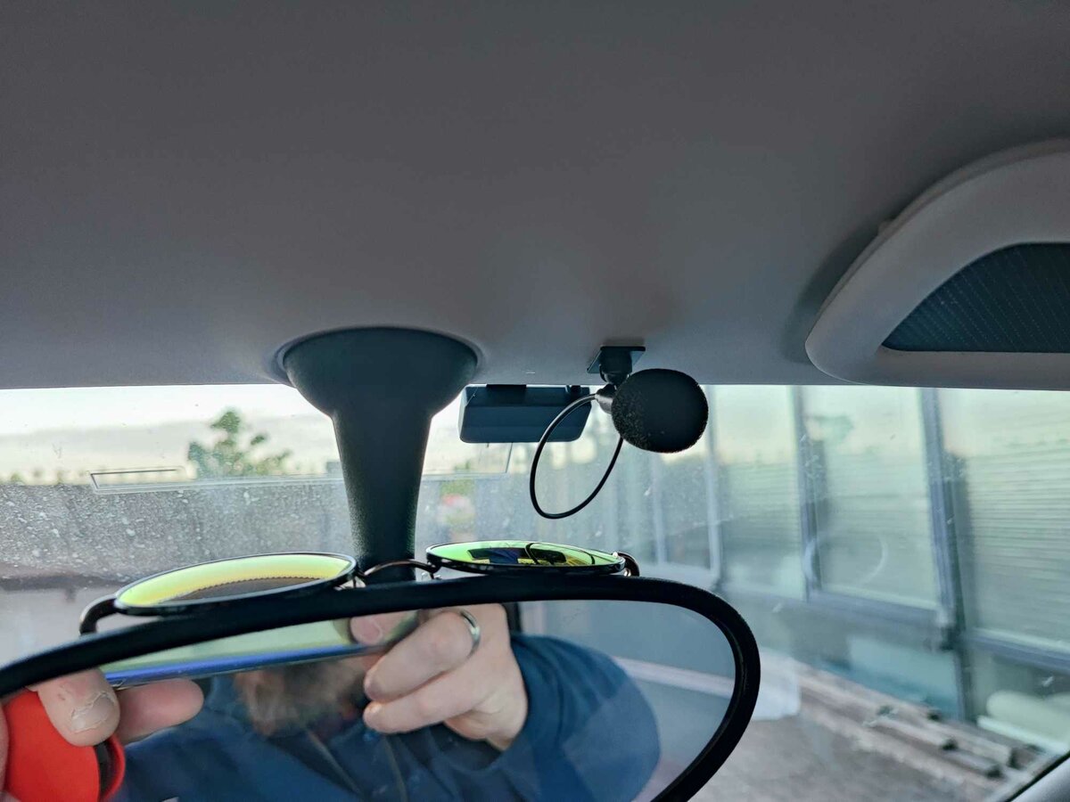

Bei meinem 450 Cabrio habe ich das Mikro oben in der Mitte beim Innenspiegel, und das Kabel über die Seite runter zum Radio. Das Kabel ist bis zur Seite unter der Verkleidung versteckt, und geht dann in der A Säule nach unten (oben in der A Säule ist ein vorgegebens Loch und unten auch was es einfach macht es zu verstecken). Ebenso habe ich durch die Löcher das Kabel meiner DAB+ Antenne geleitet, so das die Verdrahtung auch nicht zu sehen ist. 😁
Das Mikro ist bei mir auch auf der richtigen Seite, da ich einen Rechtslenker fahre.

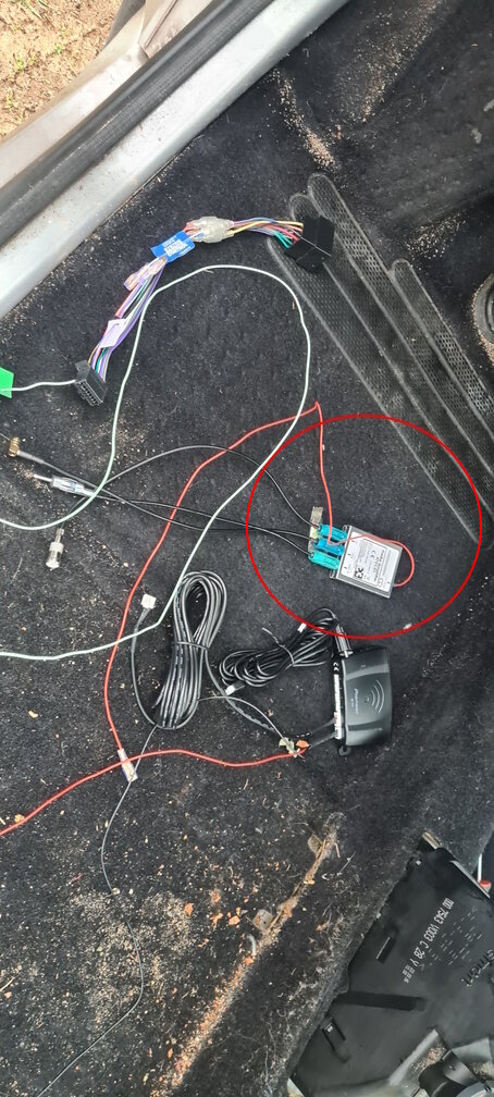

Für DAB+ gibt eine Weiche, so dass man die Originale Antenne nutzen kann, ohne sich irgendwas an die Scheibe bappen zu müssen. Unterschiede im Empfang konnte ich zwischen einem Werks DAB von Renault und meinem nachgerüsteten SPH20 nicht feststellen. DAB ist einfach außerhalb von Städten schlecht und selbst dort gibt es eine Menge Schatten.

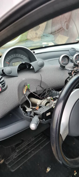

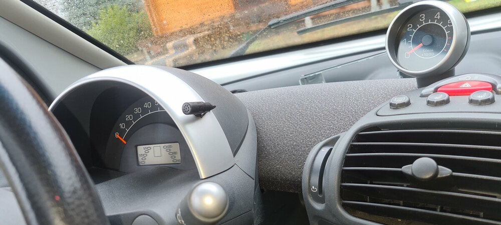

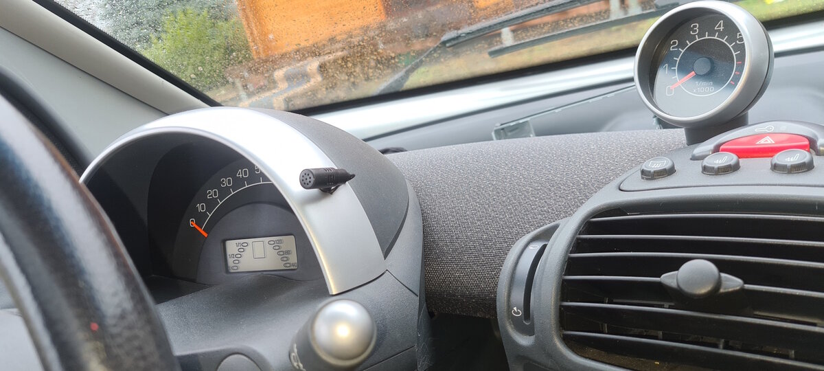

Hast Du das Kabel zwischen Blende und KI durchgeführt?
Am 15.5.2025 um 21:21 schrieb derneutrale:
@TundS8

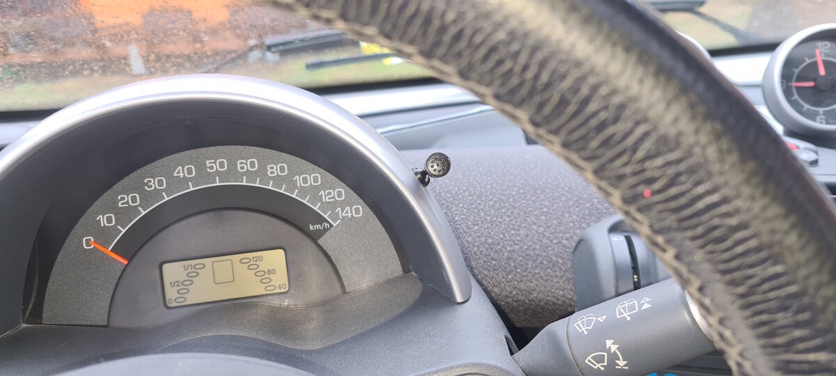

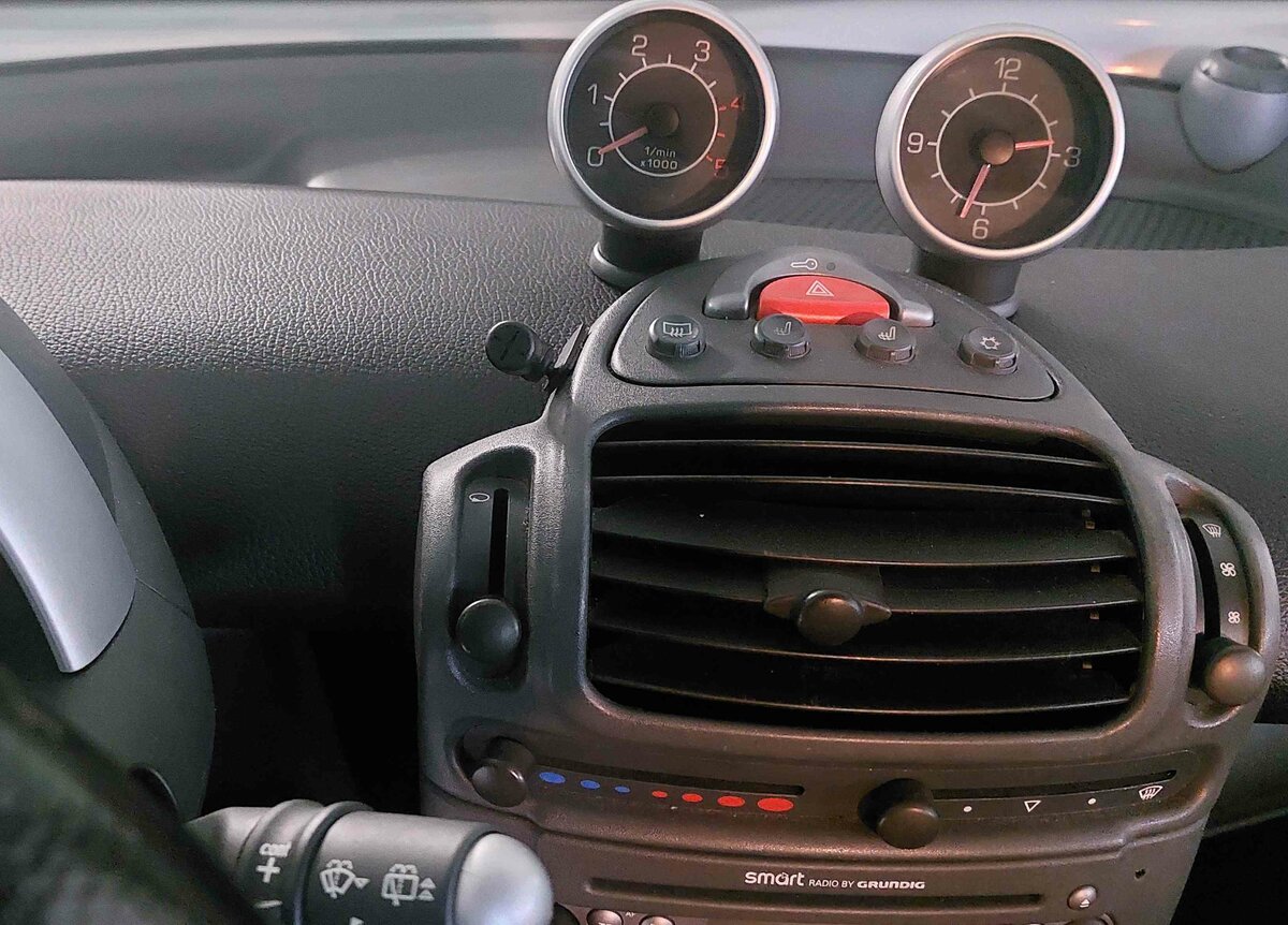

Ja, es ist zwischen Drehzahlmesser und Uhr einfacher ..den "Deckel" kann man ausbauen.
Oder einfach an der Seite der Insel befestigen
>mit dem Mikro auf der richtigen Seite, da ich einen Linkslenker fahre 😁
>funzt einwandfrei! (...auch wenn ich kein bayerischer Sound-Ing bin 😁)
so long ✌️
bearbeitet von GrandStyle_06
Mittelinsel war mir zu weit weg.
An der Stelle ist eine Rund Aussparung an der Blende und darunter eine Öffnung in der Halterung des Instruments, so dass das Kabel direkt bis in das Armaturenbrett geführt werden konnte.
