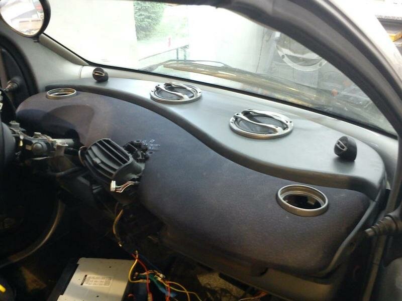

Gestern hab ich meinem kleinen ein soundboard spendiert, ich weis zwar das viele sagen das sich das scheisse anhört und absolut unsinnig ist, aber der unterschied zwischen den eimern und dem board is abartig, endlich reiner satter klang und was noch wichtiger ist endlich wieder laut musik hören :-D
leider is es nicht so schön worden wie ichs gerne hätte, aber da ich sowas noch nie gemacht habe is ok!
Verbaut sind Hertz HSK 165 XL

Sieht doch auf den Ersten Blick ganz Ordentlich aus. WICHTIG ist dass "Unter dem Board"

ich hab leider keine fotos gemacht, selbst das hab ich nur nebenbei mit dem handy gemacht!
aber grundsätzlich siehts so aus das die originalen lautsprecher öffnungen mit dämmmatten verschlossen wurden der rest vom plastikbrett darunter auch gedämmt wurde, zwischen originalen brett und dem soundboard hab ich eine dichte schaumstoff "leiste" angebracht die zusammengepresst wird wenn ich das soundboard an dem amarturenbrett befestige, somit hab ich ein geschlossenes gehäuse für die ls!
beim ersten probieren hab ich den raum darunter nicht geteilt dann hab ich den raum auf ungefähr gleiches volumen aufgeteilt damit beide lautsprecher ihr eigenes behältniss haben und dann klang es besser daher hab ich es so gelassen!
Das einbauen war ein horror, das schwere amaturenbrett in diese befestigungsklipps zu heben und dann auch einrasten zu lassen kostete nerven, daher will ich das jetz mal für eine lange zeit nichtmehr abnehmen müssen :lol:
wie würde es bei dir drunter aussehen?
bzw. hast du beispielfotos wie sowas professionell konstruiert wird bei so nem board?
Generell würde sich unter den 16er ein stabiles geschlossenes oder Bassreflex Gehäuse aus MPX befinden...

Grundsätzlich ist das nicht uninteressant. Aber ich vermute, dass das Volumen für die 16er trotzdem ziemlich knapp sein wird.
Die Aussage, dass Lösungen in den "Eimern" aber dagegen schlecht klingen, würde ich so nicht stehen lassen, da 13er in 3,5 Litern Volumen natürlich "anders" klingen als 16er in vielleicht 5 Litern Volumen.
Letztendlich kommt es eben viel auf die tatsächliche Ausführung an - dazu wäre es in der Tat noch interessant, ein paar Bilder von unten zu sehen, dann könnte man auch sagen, was gut gemacht ist und was man noch verbessern könnte. Vom Prinzip her muss die Lösung aber keinesfalls schlecht sein ;-)
nein schlecht klangen die 13 nicht, aber lautstärkentechnisch is es hald ein gewaltiger unterschied, vorallem wenn der sub mitspielt war für die 13er kein licht zu sehen!
und wie gesagt unter der geformten mdf platte (30mm) ist das originale armaturenbrett!
Dieses is mit dünnen dämmatten ausgekleided (wegen den offenen stellen der original ls und der rand ist mit schaumstoffleisten beklebt worden um dann die sache dicht zu bekommen, und es drückt nirgens luft raus also dürfte das geklappt haben!
wieviel liter wären den optimal bei so nem 16er?
wenns ichs wieder mal abbaue was sicherlich irgentwann sein wird mach ich nachträglich fotos!

Die Frage ist halt, ob es "zur Seite hin" überall dicht ist. Das Armaturenbrett ist ja nicht eben, sondern gewellt, d.h. hat einen Höhenunterschied vorne entlang der Scheibe. Und wenns da undicht ist, bringt die größte Abdichtung nach unten hin nix.
Bei 16ern kann man davon ausgehen, dass sie "optimal" so in irgendwas zwischen 8 und 20 Litern spielen - je nach Auslegung der 16er. Eben eher eine Türe.
Das kriegst du aber unterm Armaturenbrett praktisch nicht hin. Aber um was genaues zu sagen, müsste man eben mehr über die 16er wissen.
nein es is rundherum dich, deswegen die schaumstoffleisten, da das ein sehr dichtes material ist und die noch zusammengedrückt werden beim montieren ans armaturenbrett dichtet das perfekt ab!
