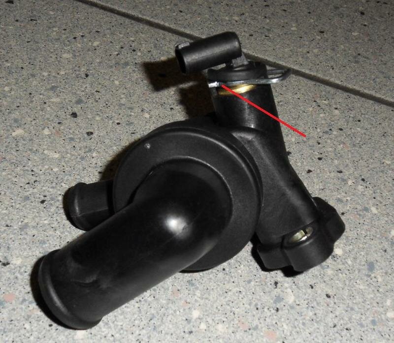

Habe kürzlich auch ein Gates Thermostat bestellt. Beim suck and blow Test ist er gleich durchgefallen, dann war das Gehäuse im Bereich der Klammer für den Geber aufgerissen. Bekomme demnächst einen neuen, bin mal gespannt wie der ist.
