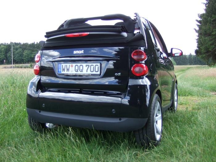

Vor-Mopf oder Mopf spielt keine Rolle, die Spur ist gleicht.
Hier meiner mit 15 mm je Rad. Hinten o.k., vorne könnte es mehr sein. Ich empfehle 20 hinten und 25 mm vorne. Oder 25 rundum.
Gruß vom hohen Westerwald
