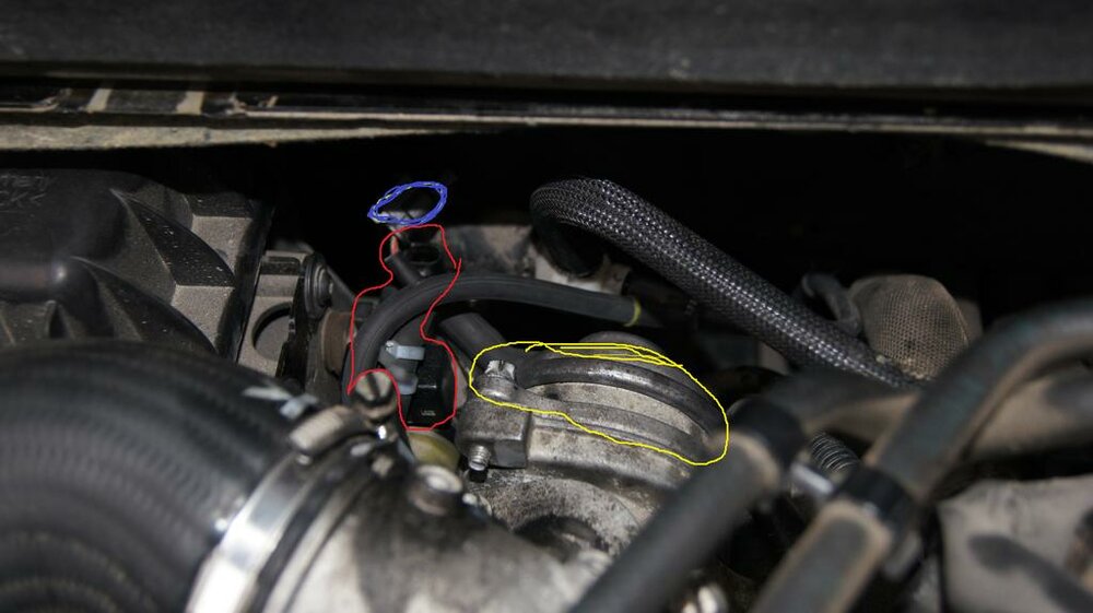

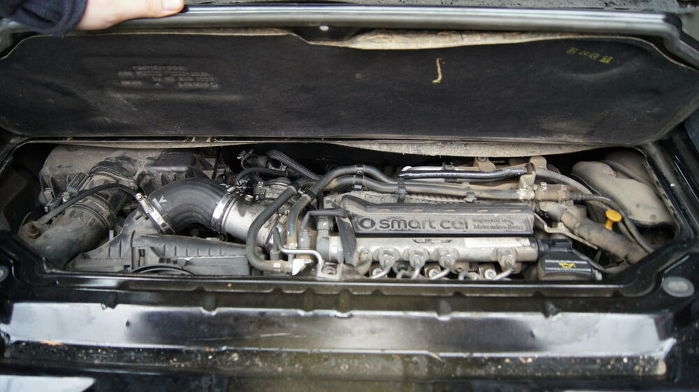

Ich habe einen SmartFortwo CDI Neues Model. Ich habe folgendes Problem.
Wenn ich los Fahre leuchtet die Motor Kontrollleuchte, nach ein paar Kilometern manchmal 5km oder auch mal 20km schaltet der Smart in Motor Notlauf.
Nach einigem lesen im Internet habe ich viel über Probleme mit dem Mischerventil gelesen. Also habe ich im Bild das Geld markierte teil ausgebaut und gesäubert. Danach lief der Smart für ca 100km wieder normal. Aktuell wieder das gleiche Problem.
Erste Frage also welchen zweck erfüllt dieses Bauteil?
Jetzt habe ich einfach mal den Stecker vom Rot markiertem Bauteil gezogen. Stecker ist Blau markiert. Die Bauteile sind über einen Schlauch verbunden. Jetzt leuchtet die Motor Kontrollleuchte immer noch aber der Smart fährt ganz normal.
Sollte man das Bauteil austauschen? Was kostet es?
Bild vom Motor
Bild Bauteile

Hallo CSchepelmann,
das ist aber das Mischventil vom etwas älteren CDI mit 45 ps.
Der neue CDI leistet 54 PS und der 2010 er hat/hatte mit dem Notlauf öfter Probleme.
Wurde schon mal der Fehlerspeicher ausgelesen?
oder mal die Batterie für einige Zeit abgeklemmt?

ist auch nicht der ganz neue habe ich gerade gesehen das es einen neueren Gibt! Meiner hat 33kw.
Fehlerspeicher hab ich noch nicht ausgelesen. Batterie hatte ich abgeklemmt. Keine Änderung. Grundsätzlich würde mich erstmal Interessieren was für eine Aufgabe das Ventil hat und ob es schädlich ist wenn ich jetzt mit abgezogenem Stecker fahre?
mfg
Abgezogener Stecker bedeutet Notlauf.

Also nochmal vielleicht habe ich mich nicht richtig ausgedrückt.
Den Blau Markierten Stecker habe ich raus gezogen Der Motor geht nicht mehr in den Notlauf.
Über einen Beschreibung der Funktion von dem Gelb und Rot Markiertem Teil währe ich sehr dankbar!
Danke im Voraus.
Das Mischgehäuse hat die Aufgabe der Ansaugluft ein kleinen Teil der Abgase beizumischen um im Brennraum die Verbrennungstemperatur zu senken. Damit soll der übermässigen Stickoxidproduktion einhalt geboten werden. Das von Dir rot markierte Ventil steuert per Unterdruck das von Dir gelb markierte Ventil welches wiederum die Abgasbeimischung regelt. Das ganze wird vom Motorsteuergerät überwacht und geregelt.
