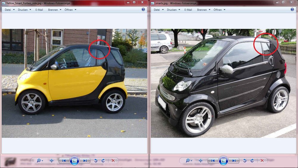

weiss einer von euch Spezis ob die Türen vom 450er Coupe und Cabrio Baugleich sind bis auf die optisch anderen Panels?
also die panels passen drauf, aber ob das die ganze wahrheit ist...ne Cabrio Fahrertür hab ich grad im Keller stehn :)
Dann müssten wir die mal vergleichen :) :)
Die kleine Türgläsern sind NICHT die selben Format. Vielleicht sind die "Wechselbar".

Ja, anscheinend sind es doch verschiedene Türen :cry: coupevscabriontugd.jpg

ausbauen kann man die glaubich... hab die tür noch nicht zerlegt. Wird auf zwei Cabrios verteilt :-D
Bei dem benziner ist das alugerippe an einer schweißnaht gebrochen :(
fortwo cabrio, bj 06/00, 600er Benziner, rePowered by SmartProfi
fortwo cabrio, bj 09/01, CDI
auch die Türpappen sind unterschiedlich geformt, also wird auch in der Türe selber (zwecks Stabilität) anders aufgebaut sein.
Flam
Wenn du mit papen die stoffeinleger meinst, die passen auch, mit kleiner änderung, es müssen wohl ein paar haken entfernt werden (coupeteil ins cabrio).
Wenn das Panel passt, kann die form kaum anders sein.
