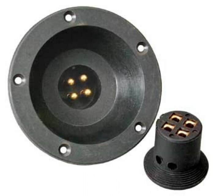

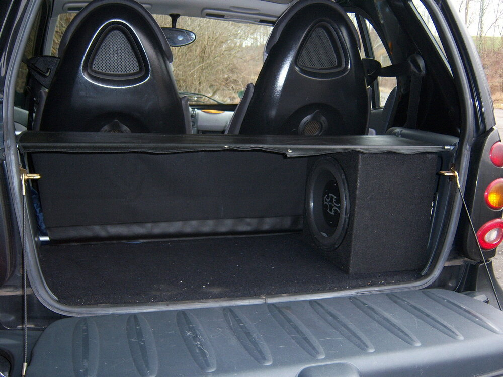

Da ich kein Mensch bin der Gerne immer das Gleiche baut, sonder mich die Herausforderung lockt, hab ich mir was Neues einfallen lassen. Beim letzen Döneressen mit Willi, XS-76, dessen Frauchen und meiner kleinen Wenigkeit hat mich die Aussage von XS-76 Frauchen´s auf eine neue Idee gebracht....Klein, nicht zu schwer und bei Bedarf in 2 Sekunden ausgebaut, so dass auch eine Frau, falls der Kofferraum Voll genutzt werden muss, es eine Kleinigkeit ist den Subwoofer mit 2 Handgriffen aus zu bauen. Beim Willi war das auch schon eine Vorgabe, drum hab ich ein Terminal verwendet das absolut Narrensicher ist, Stecker ziehen, raus nehmen und bei Bedarf wieder rein stellen, Stecker rein und fertig, Verwechslung ausgeschlossen...Mein Plan, statt einem 20iger nun einen 25iger Subwoofer zu verwenden welcher von der Stellfläche identisch mit dem beim Willi verbautem 20iger ist. Dazu wird das Gehäuse diesmal komplett Rechteckig sein...so wird es aussehen (Rote Linien)

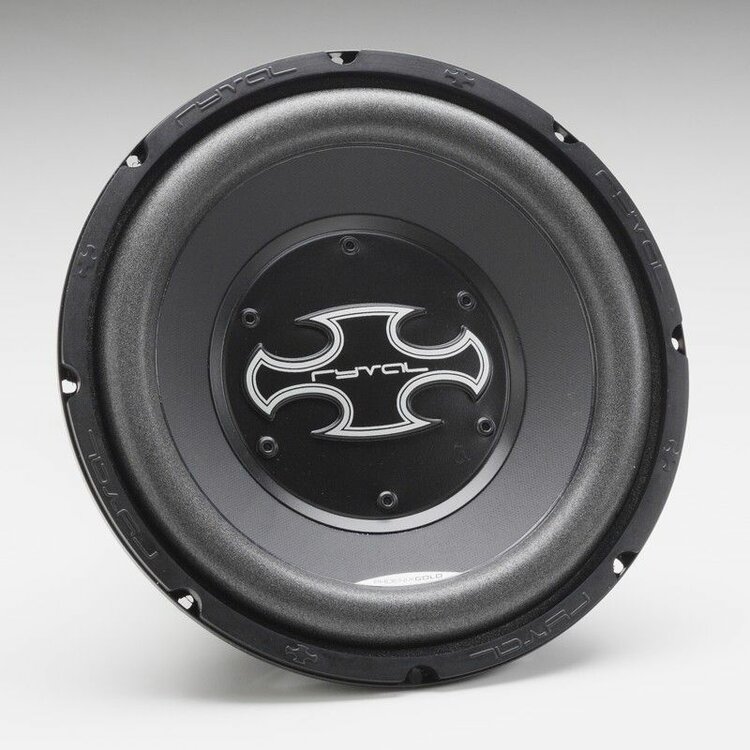

Das Chassi das Einziehen soll
Dieses Terminal wird noch gegen das normale was ich im Testgehäuse verbaut habe getauscht
Sodele....fertig, Samstag beim Treffen darf dann gelauscht werden.
Auch was das Gesamtgewicht betrifft ist es extrem freundlich für Frauen, unter 8,5 KG wobei das Gehäuse aus 19mm MDF gebaut wurde.

dieses Terminal hab ich auch an meinem Subwoofer.
Einfacher geht’s wohl nicht.
Das Plastik ist aber leider ziemlich dünn. Es hätte ruhig etwas massiver sein dürfen.

Sodele, das Testergebnis kann sich sehen und Hören lassen. Die Ohren von XS-76, Willi, SiverSmart und meine kleine Wenigkeit konnten den Subwoofer hören. Ich Lob mich ja nicht selbst, aber das Teil ist gelungen *thumpup*
