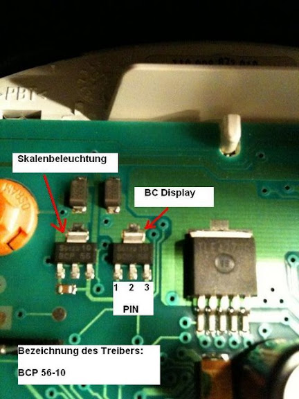

Dort ist ein Bild mit einem Ausschnitt von dieser Platine, auf dem diese Treiberbausteine zu sehen sind.
Einer davon, der Linke, ist für die Beleuchtung des Tachometers und der rechte für die Beleuchtung des Displays zuständig! :)

Der Baustein ist doch relativ unkompliziert auszulöten und zu ersetzen.
Der hat gerade mal die drei Beinchen und den oberen Anschluß.

Wenn Du dort schaust, dann kostet der Treiberbaustein gerade mal unter 20 Cent pro Stück.

Ich denke mal, daß Du es durch irgendeinen Umstand geschafft hast, einen Kurzschluss zu produzieren, der den Treiberbaustein gehimmelt hat!
Dessen Kollektor-Emitter-Strecke hat jetzt dauernd Durchgang und deshalb leuchten die Lämpchen immer.
