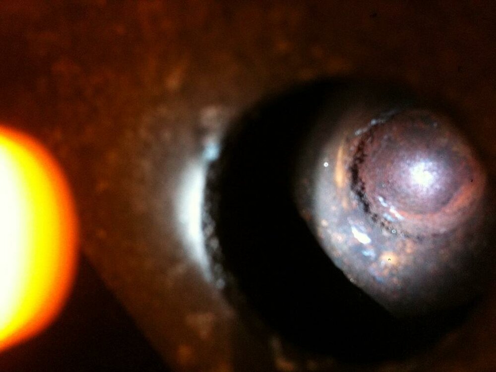

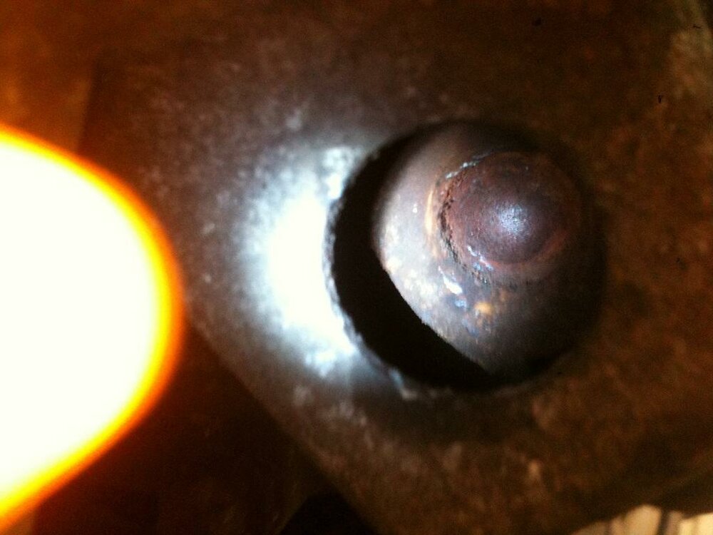

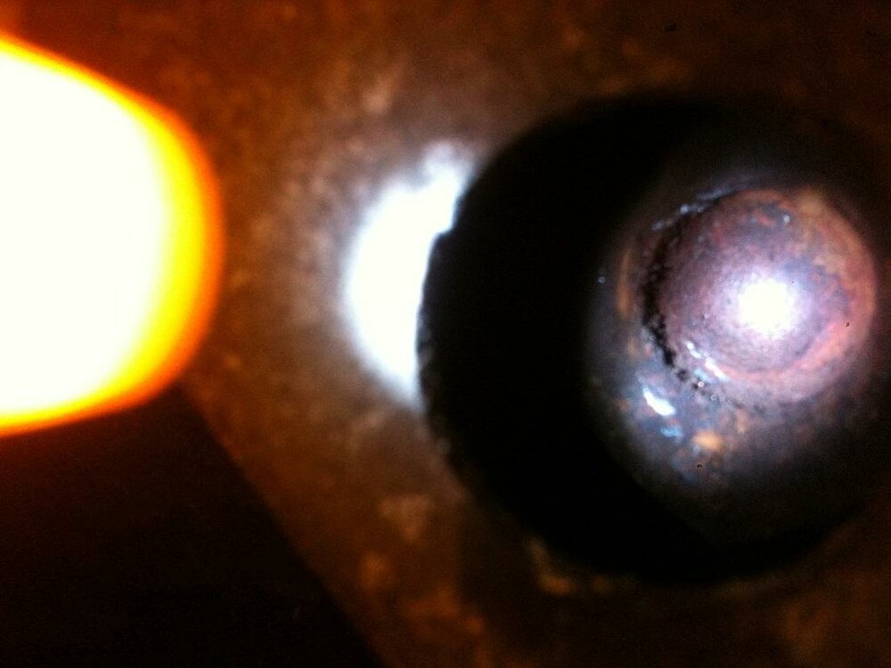

Habe nun mal in das Loch geschaut und gleich mal fotografiert vielleicht könnt ihr ja was daraus schliessen:
http://rapidshare.com/files/1005398726/IMG_0119.JPG
http://rapidshare.com/files/2242556293/IMG_0113.JPG
http://rapidshare.com/files/2738121870/IMG_0118.JPG

Naja, ist ohne Fett gelaufen, das sieht man. Ist aber nicht durchgescheuert. Kann also sein das Dein Ausrücklager sich verklemmt hat und deswegen der Hebel nicht wieder nach Vorne kommt. Dein Aktuator ist aber heile, oder?
