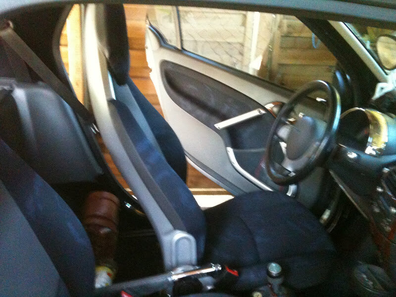

Hallo Gemeinde,
wie im Thema schon gesagt,was sind das für Sitze?
Sind in meinem 2003er 450er Passion verbaut den ich vor 2 Mon. gek.habe.
Da der Fahrersitz ein Brandloch hat möchte ich sie gerne neu beziehen aber glaube es sind Roadstar sitze? Wenn ja, gibt es da auch noch unterschiede? 45kw 60kw????
Danke im vorraus für eure Hilfe.

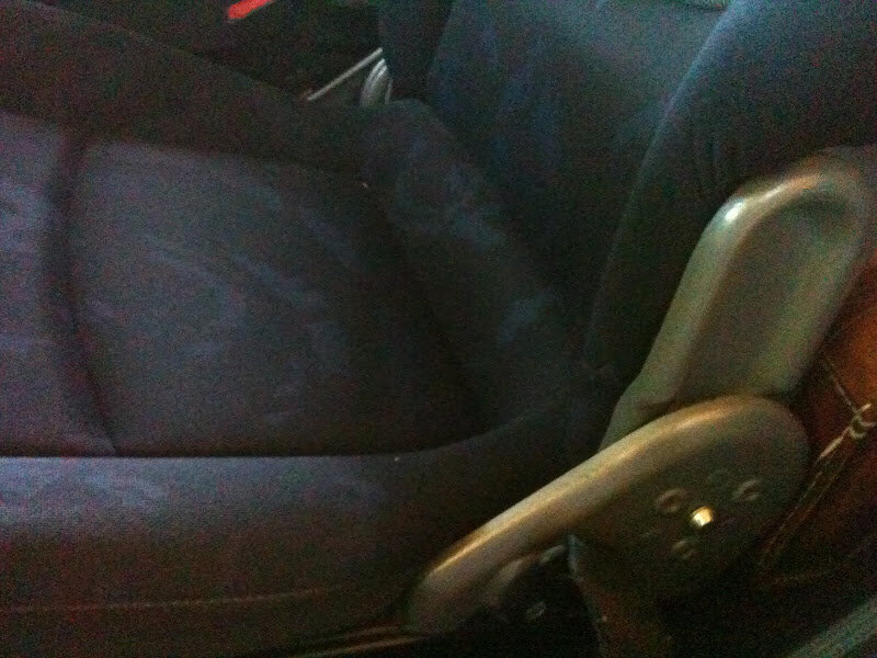

sind "normale" fortwo-Sitze aus 'm Pulse!
Zu erkennen am blauen Sitzpolster. Du hast ja auch die Zifferblätter vom Pulse drin.

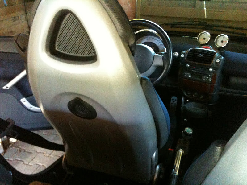

Nur bei den Sitzschalen dürfte es sich um Roadster-Sitzschalen handeln, weil silber.

..... muß ich beim Sattler Pulse Sitze oder Roadstar Sitze 45kw bestellen???????? :-?
Der Bezugsstoff ist auf jeden Fall "Twister Bluegrey"!
Bist Du eigentlich sicher, daß es sich um einen Passion handelt, weil die Zifferblätter alle weiss sind. Das ist normalerweise beim Pulse so. Und auch der Stoff weist auf einen Pulse hin.
Oder ist das umgebaut worden?

ok, Pulse, war mir jetzt nicht sicher ob Passion oder Pulse ist o. Klima Die Sitze sollen Leder werden also Bezüge für den Puls bestellen?
Ist das mit den Sitzschalen dann egal?
Bei den Smarts bis 2007 unterscheiden sich nur die Sitzschäume (und die passenden Bezüge).
Die Sitzschalen sind gleich, man kann also auch Roadsterschäume in 450er verbauen.
Dazu müssen dann allerdings die passenden Bezüge rein.
Der 45 Kw Roadster hatte die gleichen Sitze wie die 450er ab Facelift 2003 wenn ich das richtig im Kopf hab.
