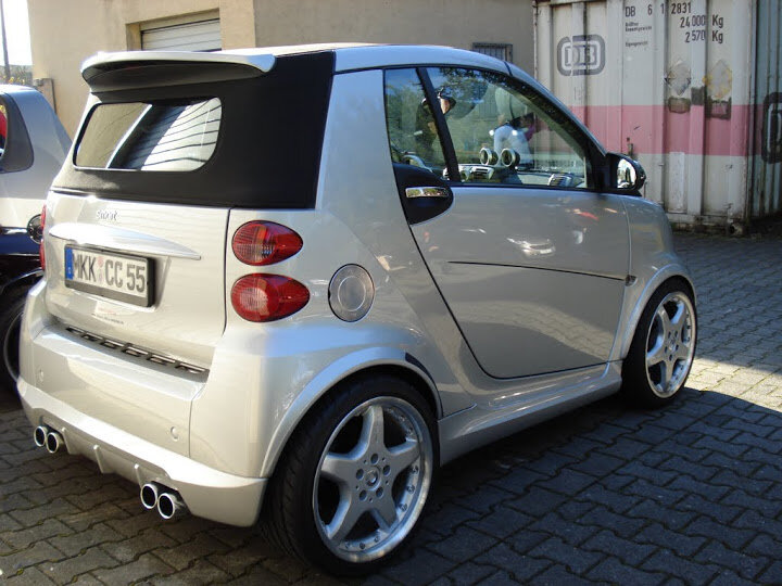

das die der original Stummel gegen den von Carlsson getauscht wird, ist nichts besonderes oder "gepfuschtes", das wird besser als die "Shiva-Anbauten" die geschweißt wurden und sich immer wieder gelöst haben!
Das der Sound besser wird, kommt daher das die Anbauversion als "Klangkörper" dient.
Sonst müssen ma die Besitzer posten :-D
an meinem obigen brabus war der auspuffklang
nix berauschendes. da ich diese 4 rohr variante wollte, kam der brabuspott ab und ein serien 84 ps pott wurde montiert.
um die 4 rohr abgasrohrschlange zu montieren, wird lediglich das org. kleine endrohr etwas gekürtzt.
daran wird dann die 4 rohr befesigt zudem rechts noch ein halter.
mir gefiel die optik sofort, klang dachte ich, gut wird wie serie sein..........gefehlt.
durch die rohrschlange entsteht ein richtig geiler klang was ich nie vermutet hätte.
leistung.......keine änderung zum brabuspott.
gruss
dieter
