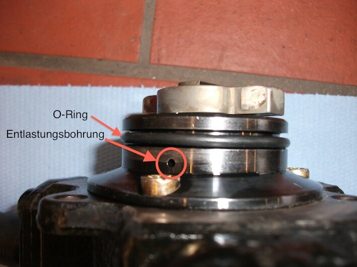

Hinter dem O-Ring auf der HD-Pumpe befindet sich noch eine Entlastungsbohrung. Sollten die Wellendichtringe im Lagerschild undicht werden, findet das Motoröl über die Entlastungsbohrung den Weg ins Freie.

So Radialwellendichtring erneuert, zwar nicht von Smart, hat aber die gleichen Abmaße. Habe den Flansch von der HDP zum Block noch etwas mit Dirko (Dichtmittel). Den O-Ring vom Anschaltventil habe ich ersetzt, auch hier aus einen Ersatzteilsortiment.
Bisher, nach 50 Kilometern alles dicht...
Mal schauen ob es das jetzt war. Schön daran ist, je öfters man die Kiste auseinander nimmt um so schneller wird man. Mittlerweile bräuchte ich für eine HDP abdichten nur noch drei Stunden. Das schafft nicht mal mehr der Teiletauscher im SC.
