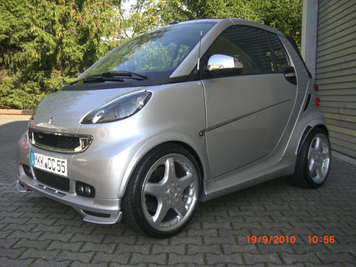

5 loch 8x17 et35 adaptiert auf 3 loch kannst beim 451 mit org. kotflügel vorn nur schwerlich tüv gerecht unterbringen.
ich fahre amg alus in 7,5x17 und 8,5x17 adaptiert, das funzt mit verbreiterungen....
bild-klick
