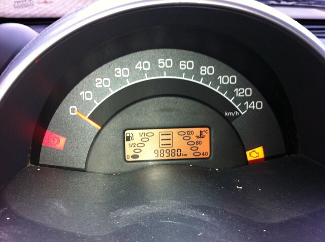

Ich fahre einen Smart ForTwo Cabrio Passion Bj. 2005 mit 45 KW und habe seit einer Woche das berühmte Problem mit den 3 Strichen im Display. Leider hat mir die suche über google und hier im Forum nicht viel weiter geholfen.
Ich habe bereits den Kupplungsaktuator gegen ein gebrauchtes getausch und einen neuen Drehwinkelsensor (Inkrementalgeber) verbaut. Stecker mit Kontaktspray behandelt und den Kabelbaum auf Beschädigungen untersucht (soweit es ging)
Hier mal paar Bilder:
Ist das im roten Kasten die berühmte Stelle an der sich die Kabel aufscheuern?
Das komische ist, wenn ich den Fehler lösche kann ich den Wagen Starten obwohl er diese Geräusche macht. Mit Fehler startet er nicht.
Brauche echt dringend eure Hilfe bin beruflich auf meinen Jumbo angewiesen.
Ich danke euch.
Sorry für die etwas großen Bilder bekomme es allerdings nicht anders hin.

Mach mal bitte die Bilder kleiner!
Wir wissen alle wie 3 Striche aussehen :roll:
so ich hoffe das sich das problem mit den bildern nun geklärt hat und mir jemand beim eigentlichen problem weiter helfen kann.
