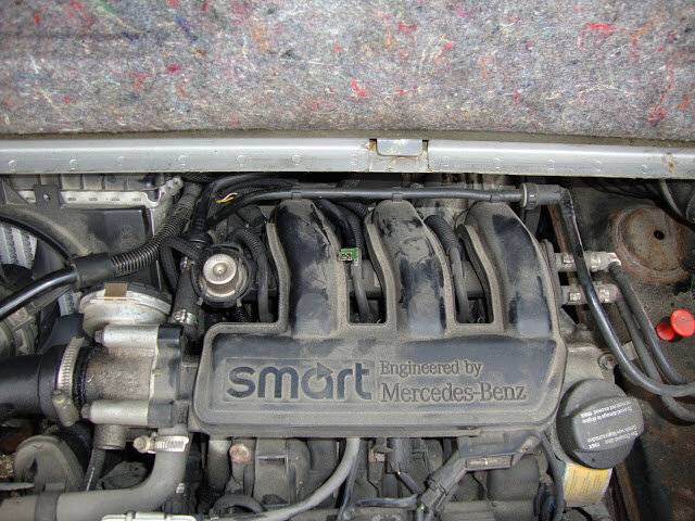

Aber was mir aufgefallen ist, das der komplette Motorraum verölt ist. Schätzungsweise aus dem Ansaugrohr. Zumindest ist dieses komplett eingeölt.
Außérdem habe ich einen grünen 2-poligen Stecker oben an der Ansaugbrücke entdeckt, der lose rumliegt.

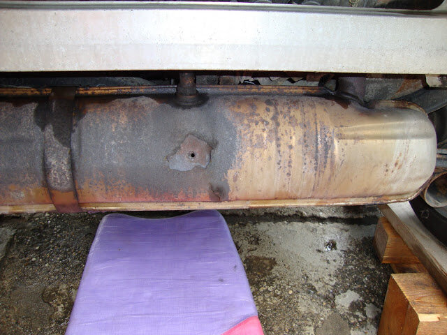

Der Krümmer hat einen doch beachtlichen Riss.
Noch eine Frage, mitten im Auspuff unter der Lambdasonde befindet sich ein Loch. Ist das normal? Gehört da was rein?

Kann mir jemand etwas zu dem losen grünen 2- poligen Stecker sagen, der oben zwischen der Ansaugbrücke hängt?

Was sagt ihr zum Riss im Krümmer?
Danke für die zahlreichen Tipps und Kommentare.
Riss im Auspuff kann und muss geschweisst werden, wahrscheinlich im ausgebauten Zustand - wenn der Auspuff sonst noch ordentlich aussieht.
Hat das "Loch" im Auspuff womöglich ein Innengewinde und ist für eine zweite Lambdasonde???
Riss im Krümmer erstmal vergessen, solange es noch ein "üblicher" Haarriss ist.

So, ich habe Fotos vom Auspuff und vom Stecker gemacht.
Ich hoffe, das hilft weiter.
Bei dem Stecker handelt es sich meiner Meinung nach nicht um einen zweipoligen, sondern um einen einpoligen, da drin ist nämlich ein Flachsteckkabelschuh. Es handelt sich hierbei um den Stecker, der bei einer vorhandenen Klimaanlage auf den Druckschalter am Kompressor aufgesteckt wird.
Da bei Dir keine Klimaanlage vorhanden ist, liegt der eben so rum.
Den Auspuff würde ich gebraucht neu machen und gut ist. Schau, daß Du einen gut erhaltenen bekommst.
das hast du sehr gut herausgefunden igelchen!
er wollte uns bestimmt testen mit 2 polig und grün! :lol: :lol: :lol:
ja, es ist eindeutig der klimastecker.
lg ;-)
