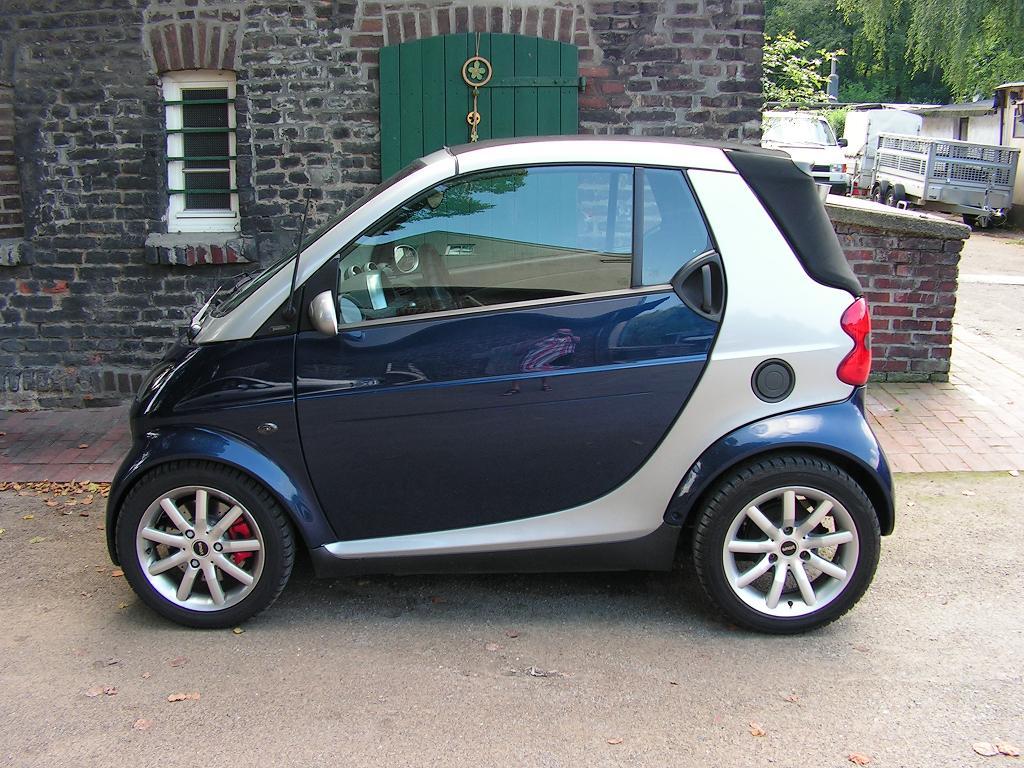

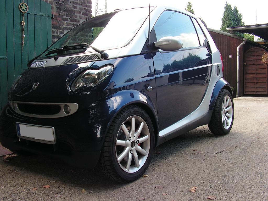

Sehr schönes Cabrio bis auf den Aufkleber an der Heckklappe :-D

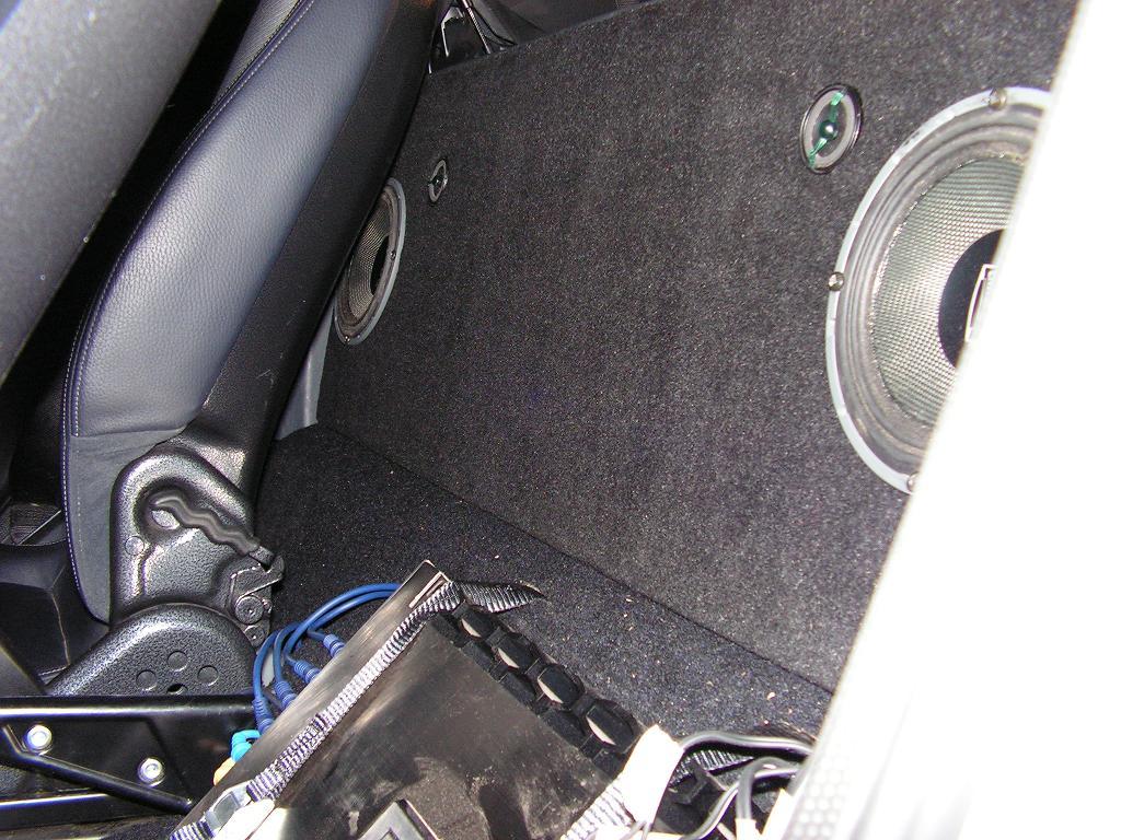

Die Kiste habe ich mittlerweile gewechselt und den teller in eine modifizierte Rolle gebaut (ich weiss, Rolle ist klanglich kacke gegenüber Kiste)! Aber das Teil war zu brachial für den Kleinen, zudem hab ich aber wieder etwas mehr Platz im Kofferraum und kann die Heckablage wieder nutzen-klanglich kann die Endstufe und das Radio noch einiges ausbessern!
Die meisten hier dämmen sich die Eimer vorne noch ab und bauen sich einen Hub-car-Subwoofer ein, siehe Link
Für den Smart reicht theoretisch ein 20er Teller, werd früher oder später auch darauf zurückgreifen!

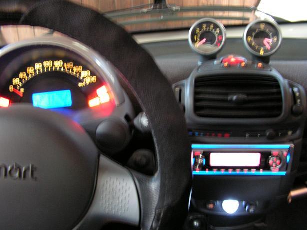

Tag zusammen...

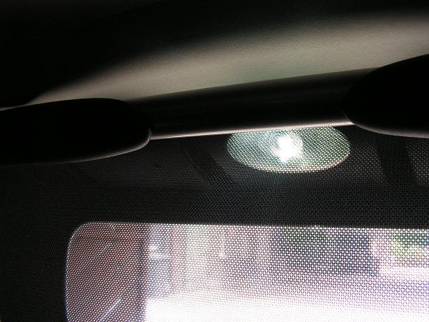

Weiter ging es heute mit blauen und weissen LEDs in Tacho,Amaturen und Zusatzinstrumenten, sowie die beiden Inneraumleuchten und Kennzeichenbeleuchtung in Weiss (sind mit SMD-Birnen ausgestattet).
Allerdings sieht man leider die weisse Tachobeleuchtung auf dem Pic nicht so deutlich wie die Inneraumleuchten.

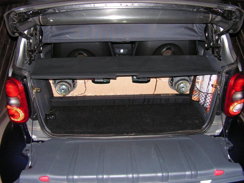

da ich Urlaub habe bin auch weiterhin fleissig und hab mir ein Soundboard gebaut, kombiniert mit der original Kofferraumrollo, und dazu mein altes Emphaser XT4-Combo eingebaut.
Meine Basskiste ist rausgeflogen (wird durch eine Kleine mit 20er Woofer ersetzt und steht zum Verkauf).
Klanglich bin ich mehr als zufrieden und bumst in Kombination mit den Eimern vorne für "Otto-Normal" auch genug...Seht selbst 8-)

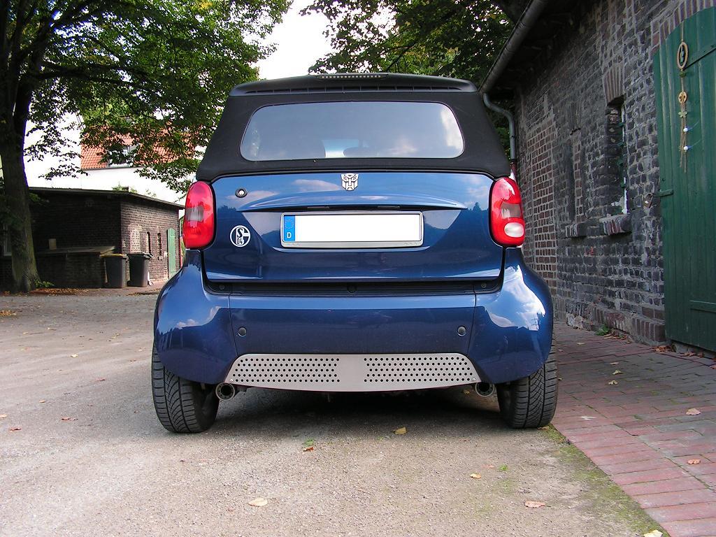

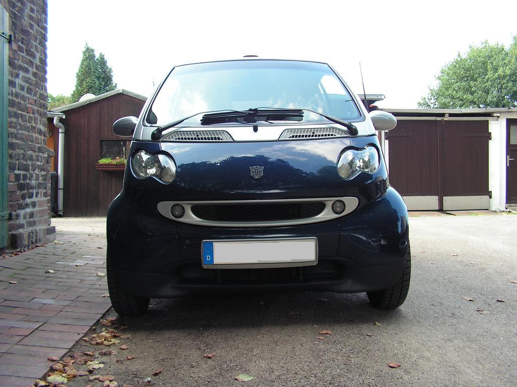

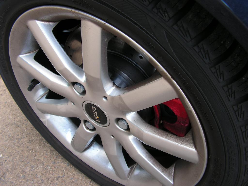

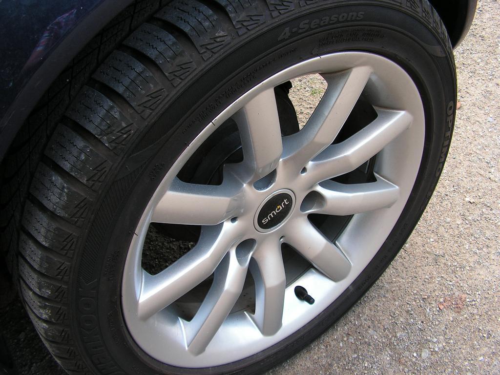

Sooo...Update August 2011 8-)
Habe dem Kleinen spontan Dank der "E-Bucht" Spurplatten verpasst! Vorne 40 mm die Achse und Hinten 50 mm die Achse! Hinten ist genau richtig, Vorne hätten die 25er auch gepasst...Aber bin zufrieden und das Handling hat sich deutlich verbessert und lässt sich vor allem auf der AB ruhiger fahren...!
Allerdings kommt es in Natura etwas breiter rüber als auf den Photos...

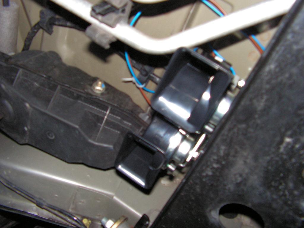

habe mir heute im freundlichen SC auch die Doppelfanfare abgeholt, und muss sagen das ich sehr froh bin das das die Stebel TM80/2 Black ist (obwohl ich Bosch erwartet hatte)...Hoffe jetzt nur noch das ich das Relais schon im Sicherungskasten sitzen habe, dann sollte es zügig mit dem Einbau gehen....

Edit: Relais ist vorhanden!

Gefällt mir fast alles gut bis auf das Soundboard Musik kommt immer von vorne. Gute LS in die Eimer sauber verbaut in Kombi mit dem Sub, würde mir besser gefallen.
Sonst alles tiptop ;-)

Hallo Carsten...
Danke für die Blumen :)
ja vorne ist ein anständiges 2-Wege vom Vorbesitzer verbaut (weiss nur nicht welches-war ein Merzedes-Mitarbeiter)
und hinten hab ich die Emphaser verbaut weil die noch aus meinem alten Wagen ind er laube lagen und zum vergammeln zu Schade waren! Klang ist ok...Soll ja kein High-End sein!

Mahlzeit Carsten...
Ist ganz simpel...auch ohne Bühne!
Bei Smart besorgst du dir das Nachrüstset (da sind praktischerweise Verlängerungskabel/Stecker und Halterungen dabei) für 40 Euronen und schaust vorher in deinem Sicherungskasten ob das einzelne Relais direkt neben dem Anschluss zum Auslesen für die Tröten vorhanden ist (wenn nicht nachrüsten).
Karre vorne schön aufbocken und den vorderen Unterbodenschutz lösen (sind genau 6 Schrauben: jeweils eine seitlich an den Holmen unten und je 2 vorne im Radkasten- (sind 8er 6kantschrauben- und ist auch vorne an der Frontschürze eingeklipst), dann kannst du den Plastikschutz zum Boden runterdrücken.
Wenn du dich dann drunter legst siehst du über dem schwarzen Träger schon die niedliche Hupe sitzen! Stecker lösen und Hupe abschrauben, Verlängerungskabel anstecken und mit Hilfe der beigefügten Halterungen (du brauchst noch am Besten eine eigene Schraube (M10 reicht) mit Mutter zum Befestigen der Halterungen an der Original-Halterung) und nach paar Minuten Fummelarbeit ausprobieren wie es am Besten passt wegen Kühlwasserschläuchen usw! Und natürlich Kabel mit Bindern verlegen....
Aber da du ja Elektrisch und Technisch fit bist brauch ich dir das ja nicht zu erzählen...
Hoffe konnte dir mit meinem Ruhrpott-Deutsch weiterhelfen 8-)

Die Orignalkabel bleiben dran und die beiden Neuen sind quasi Y-Brücken ( für Blau und Braun) da du ja von einer auf 2 Tröten wechselst!Muss auch nix geschnitten werden oder so-einfach draufstecken und vernünftig festmachen! Ergibt sich aber logisch sobald du die Kabel in der Hand hast.
Das Hupenrelais siehst du auf dem Bild weiter unten neben dem OBD-Stecker mit einem blauen Balken drauf (ist nicht bei allen Kugeln vorhanden,daher schau besser vorher nach und gegebenfalls mitkaufen wenn nicht vorhanden).
Klick Mich
Teilenummer ist Folgende laut meiner Rechnung: CQ0016058V001000000
Beschreibung: Zweiklanghorn

Mal nebenbei:
Kann mir jemand verraten was der schwarze Kasten auf meinem Hupenbild (also linksvorne neben der Hupe/Träger) für einen Zweck hat?
Wolllte den nicht öffnen ebvor ich nicht weiss was es ist 8-)
Ich denke mal, Du meinst die Black Box, in welcher der Bremslichtschalter verbaut ist.
Dort siehst Du, wie es darin aussieht.
Es war auch ganz gut, daß Du nicht versucht hast, den aufzumachen, der Deckel ist nämlich mit Dichtungsmasse gut zugemacht, den bekommt man gar nicht so einfach auf! ;-)
Früher oder später wirste den ohnehin mal öffnen müssen, der BLS gehört nämlich zu den Teilen mit der höchsten Ausfallrate im Smart! :(
[ Diese Nachricht wurde editiert von Ahnungslos am 14.09.2011 um 18:17 Uhr ]
Danke Ahnungslos...
Wieder ein bisl schlauer, aber seh grad das dort auch der Bremskraftverstärker?! dranhängt-hätte eigentlich in etwa selbst drauf kommen können :roll:
Aber gut zu wissen mit dem Schalter! Der ging beim Kadett auch gerne kaputt-saß aber im Fussraum diekt oben am Bremspedal!
