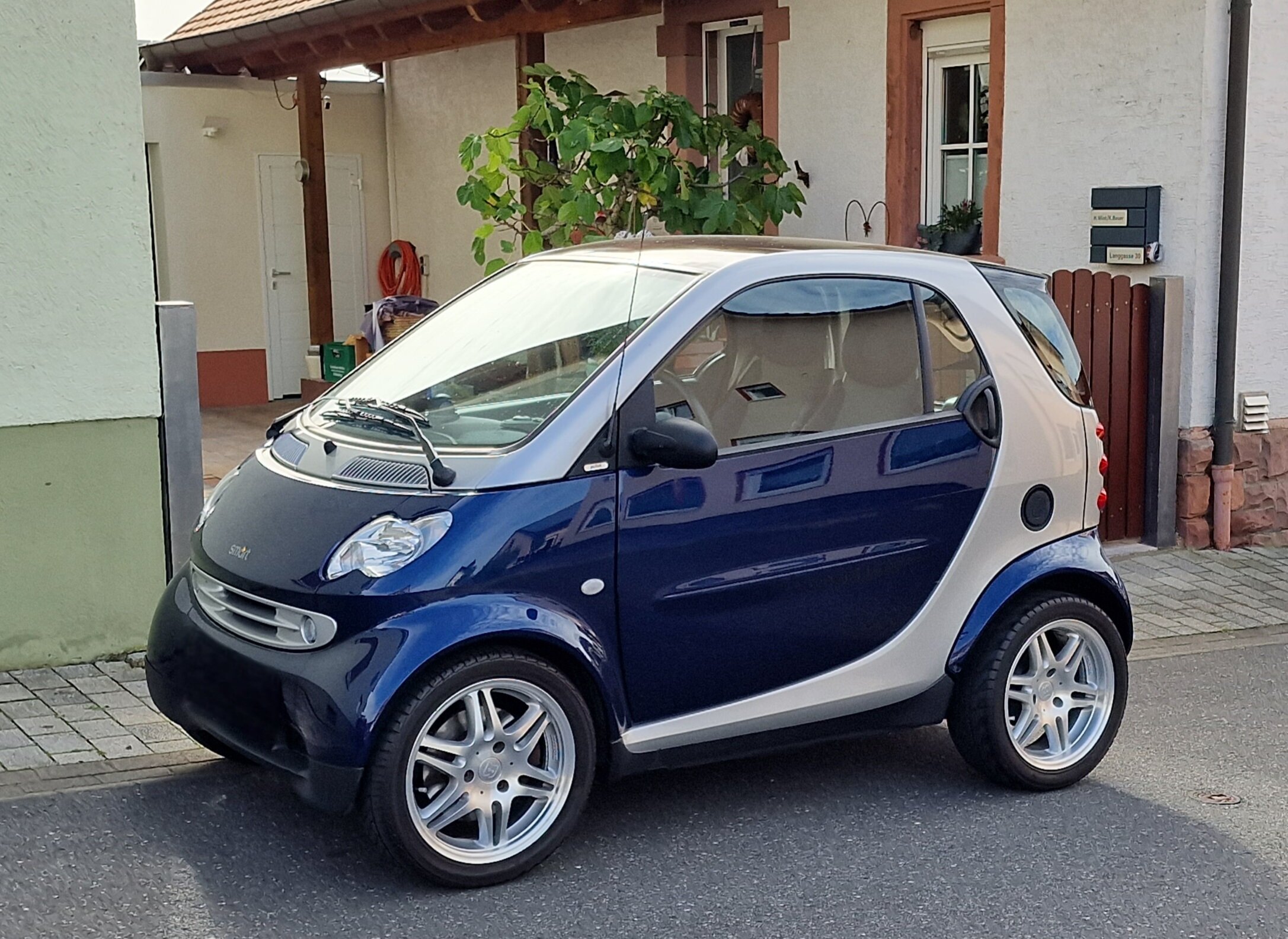

  2. Aber hier ist auch ein Fehler!!! Die Räder der VA haben ET 30 und nicht ET34 😉
  3. Ja von Brabus direkt per Email welches auch an den TÜV Prüfer (TÜV Süd Miltenberg) ging.
  4. Update 19.04.2024 Von Brabus First Level Support habe ich jetzt die Info erhalten dass... Es sich um einen Tipfehler handelt!! Bei den beiden letzen letzten Ziffern handelt es sich um die Einpresstiefe. Ein Rad (Monoblock VI für Smart) mit der Einpresstiefe 3mm hat es nie gegeben. Ob es der TÜV Prüfer jetzt einträgt ist aber immer noch nicht sicher. Ich werde weiter berichten.
