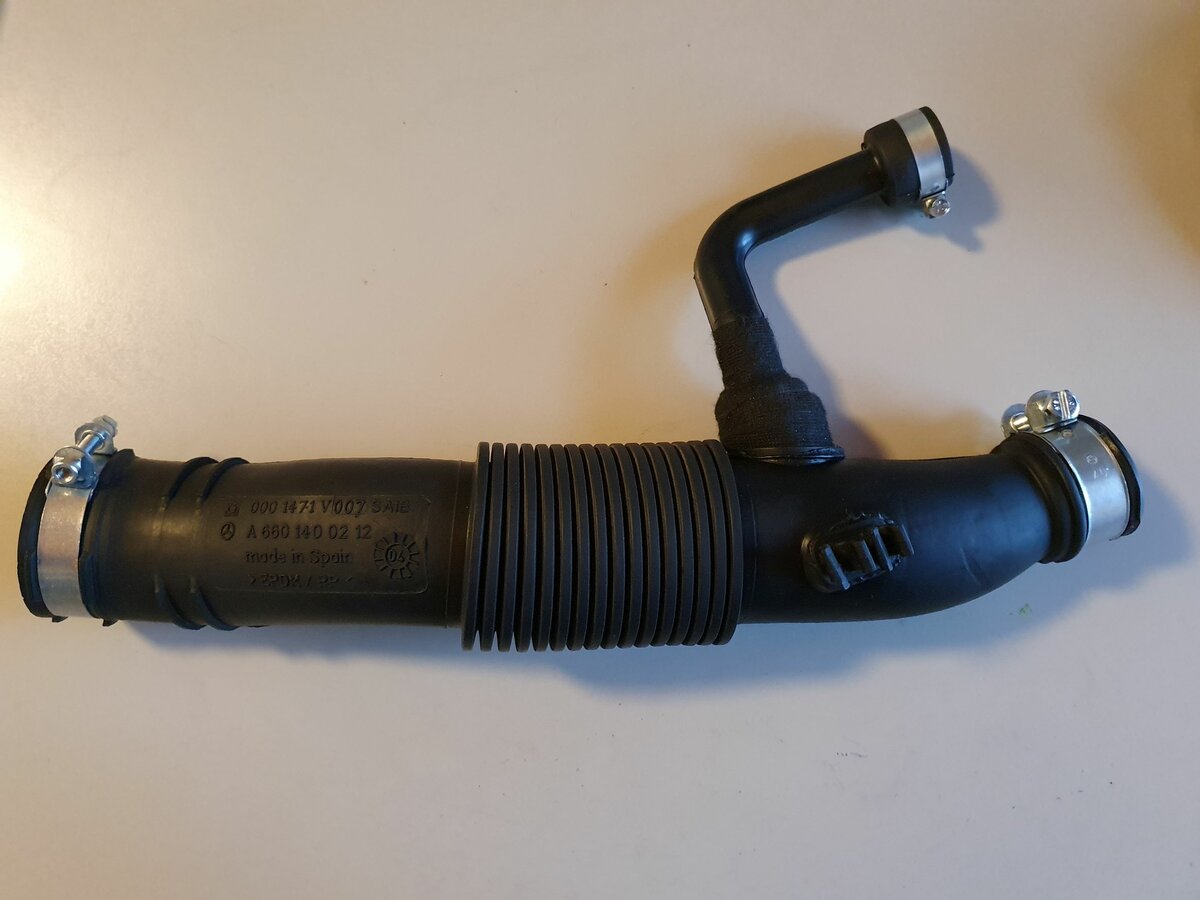

  1. @Funman - es ist leider tw schon länger aus, dass ich die Schläuche getauscht habe bzw auch tauschen ließ, daher kann ich mich nicht mehr wirklich erinnern, wo ein roter O-Ring gewesen sein soll bzw was mit diesem "Muff" gemeint ist. Eine Schema-Darstellung oder ein Bild würde mir dann vll wieder auf die Sprünge helfen.
    Sry, dass ich diesbezgl ein bisschen begriffstutzig wirke. Mir ist, als hätte ich die Schläuche einfach aufgeschoben und mit den Schellen angezogen, ohne auf irgendwelche Dichtungen zu achten.
  2. vor 3 Stunden schrieb SmartForone:
    Die drei anderen Schlauchübergänge habe ich mit bewährten Metallschellen versehen. Der Motor ist seit ein paar tausend Kilometer knochentrocken.
    Das macht mich jzt neugierig, denn solch breite Schellen hab ich nicht verbaut, obwohl ich nach originalen gefragt habe. Welche sind das genau? Die oben verlinkten?
  3. vor 3 Stunden schrieb Funman:
    Welche?
    Es gibt im gesamten Ansaugsystem nur 2 Dichtungen. Einen roten O-Ring am Eingang des AGR Mischgehäuses, und den o.g. "Muff" am Eingang des Turboladers.
    Das AGR ist deaktiviert - da scheints auch dicht zu sein - das mit dem "Muff" interessiert mich aber: Turboeingang könnte auch die Quelle des Kleckerns sein (das wär da dann der oben abgebildete Schlauch in den auch das kleine Schläuschlein mündet, etwas härterer Kunsstoff, kein Gummi, oder?
    Zum Turboeingang komm ich halt kaum dazu, ohne alle inkl Auspuff abzubauen, oder?
  4. Seit geraumer Zeit kämpfe ich ja damit, dass mein kleiner sein Revier markiert. Schellen, LLK und tw Schlauchwechsel haben bisher zu keinem zufriedenstellendem Ergebnis geführt. Nach abermaligem Waschen mit Bremsenreiniger hab ich zumindest mal  eine definitive Quelle identifizieren können (siehe Bild). Zwar nicht immens, aber 200km nach der Reinigung ists doch ordentlich ölfeucht. Wie krieg ich das dicht? und wieso liegt dort überhaupt Druck an?
    Zu oben genannter Dichtung: Ich kann nach wie vor nicht nachvollziehen, wie die sein soll: Ich hab ja bereits so gut wie alle Schläuche mal getauscht, eine separate Dichtung wär mir aber nie aufgefallen. Hab die Schläuche nur aufgeschoben und festgezogen. Hat wer vll ein Bild oder eine Schemazeichnung?
