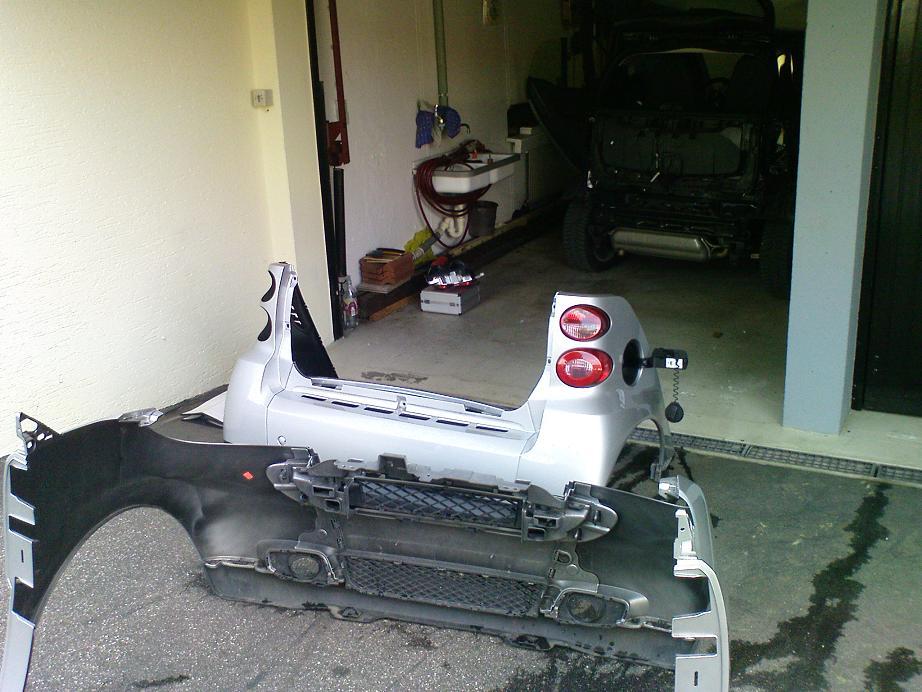

Demontage der Panels (Aussenverkleidung)
Das Frontteil muss runter. Also Seitenschweller runter, Tür auf, alle Plastikdübel raus, Vorderteil Schrauben lösen, und die Front runterlupfen.
Wenn du die Front in der Hand hast, siehst du die Plastikdübel, die den Frontspoiler an der den 3 Vorderteilen halten (Mittelteil unten, und die Seitenschweller.
Die Frontlippe runterlupfen ohne ausbau sieht recht schwierig aus, weil man die Dübel eigentlich kaum sieht, und diese blind wieder reinstecken müsste.
Hier siehst du auf dem Bild die Frontlippe von hinten :)
