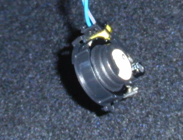

Die Hochtöner (wenn vorhanden) haben ihre eigene Frequenzweiche eingebaut, und die "tieftöner" bekommen das ganze signal ab, und spielen halt soweit mit, wie sie können.
Radiotausch ohne große Probleme realisierbar, nur eben Zündungs12V und Dauer12V müssten eigentlich verdreht werden, wie immer. Entweder das Nachrüstradio hat diese Funktion von haus aus, oder man muss so einen zwischenadapter kaufen.
Edit: Hier die Hochtöner vom Soundpaket
Hinten rechts sieht man den Kondensator, also die "Frequenzweiche" ^^
