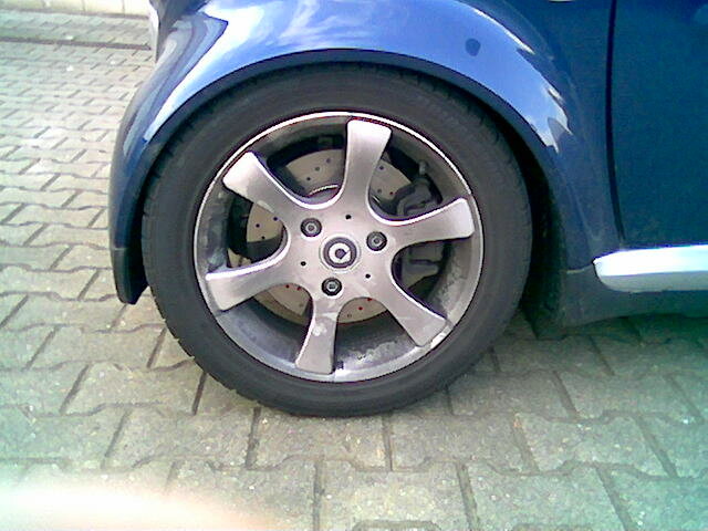

Hier mal ein Bild von Hinten mit 20er Spurplatte
Und vorne geht bei mir zumindest nichts ohne Spielereien mit Unterlagen ect.

jo danke für die bilder sieht schon gut aus von hinten :)
