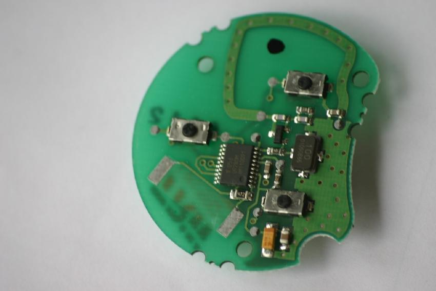

Ich habe meinen Schlüssel mal demontiert, und Fotos von der Platine gemacht.
So wieder zusammengebaut, ich fahre nacher mal in unser SC Grünstadt, ja wir haben jetzt auch eins :) und kaufe mir so ne Batterie, Varta CR 1220. Die blöde Batterie scheint eine Sonderanfertigung zu sein. Selbst bei Conrad Elektronik bekommt man die nicht. Die Batterie kommt dann hinten ins Netz, Ersatzbatterie steckt ja jetzt seit 5 Jahren im Schlüssel :-D
