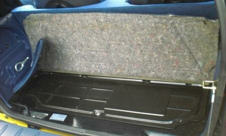

sorry für die schlechte quali der bilder.. bin da gerade am ausmisten...

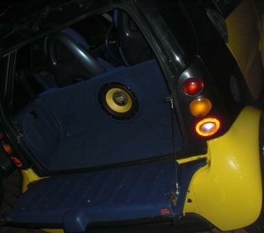

ich glaube ich sollte dir erstmal den sinn dieses ausbaus bzw. die konzeption erklären, offensichtlich kommst du da nicht ganz mit :roll:
ziel war es einen (warum auch zwei??) subwoofer in dem auto unterzubringen ohne einbußen in der nutzfläche zu haben. fußraumsub hatte ich schon durch und da es auch optisch ansprechend werden sollte wurde es ein kofferraumausbau.
das ergebnis ist dieses gehäuse, da passt übrigens auch ein 30er Eton o.ä. rein, warum sollte ich mich also mit irgendeiner einschränkung zufriedengeben wie z.B. alles unter 20l???

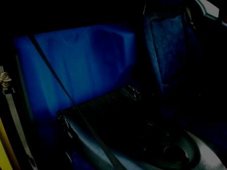

zum thema platz kann ich nur sagen beifahrersitz geht bis in die vorletzte position, und kofferraum:
Der Sinn deines Umbaus ist mir schon klar. ;-)
Nur finde ich dein Gehäuse für den jetzigen Treiber etwas oversize. In der Regel benötigen die meisten 25er um die 20l für ein geschlossenes Gehäuse. Alles weit darüber ist nicht praxisgerecht. Der Sub spielt zwar "etwas" tiefer und mag vielleicht auch etwas sauberer klingen, nur läßt im gleichen Atemzug die Pegelfestigkeit nach, weil eben die Federwirkung der Luft wesentlich geringer wird.
Nehmen wir einen Atomic, der in einem 15l-Würfel ala Matze spielt. Da passen auch zwei Kisten Bier rein und ist schneller für größere Transporte draußen.
Bei einem 30er würde deine Lösung wieder vorne mitspielen.
Wie groß ist denn eigentlich dein Gehäusevolumen?
volumen ist ca. 25l, allerdings abgesteckt - nach oben ist (schätzungsweise) bis 40l möglich, das werd ich demnächst evtl. mal testen. sooooo groß und soviel platz ist da auch nicht wenn man die wandstärke von 2cm berücksichtigt.
Ausbauzeit incl. lösen aller Verbindungen ist ne Minute (vieeel geübt :lol: ).
Und eben weil mein X-ion zuvor in nem würfel spielte und ich deshalb platzeinbußen hatte bin ich auf die idee gekommen.. mal ganz davon abgesehen dass ein würfel im gegensatz hierzu einfach viereckig ist und in ner kugel nix zu suchen hat :lol: :lol:
da mein x-ion allerdings nen riß in der gummisicke hat wirds jetzt wohl entweder wieder ein x-ion oder ein Eton.. 10er oder 12er.. da wäre ich für KONSTRUKTIVE kritik durchaus dankbar ;-)

was zum teufel ist ein sitz gehäuse?? :o
hmmmm... irgendwie hab ich mich in den eton verguckt, muss mir da am we mal gedanken machen.. leistungstechnisch ist er mit der steg qm 105.4x aber wohl eher untervesorgt??!! :-?
Auf die Rückenschale wird ein Gehäuse laminiert. ;-)

auf die rückenschale ein gehäuse.. das ist ja krank :o :o aber geil :-D

erstmal steht jetzt noch das a-brett an.. die eimer sind zwar, genau wie das a-brett mit bitumen bebombt, aber bei der hitze ist das zeug weich wie gummi und untenrum vibriert alles.. da bin ich noch nicht zufrieden mit..
leute leute, da ich jetzt schon einige anfragen bekommen habe ob ich das teil verkaufe bzw. noch welche bauen würde: generell ist das kein problem, allerdings kann das eigentlich auch jeder selbst bewerkstelligen.
Das ist theoretisch einfacher wie nen guten kuchen zu backen: nehmt nen karton und passt die frontplatte an, orientiert euch einfach daran, dass die klappen der kofferraumverteilung noch aufgehen - das ganze sitzt dann quasi ein stück hinter der original laderaumabdeckung - somit habt ihr auch gleich ne laderaumabdeckung mit mehr staufläche als die original da der obere punkt weiter hinten liegt wie die des originals (durch die neigung). das ganze einfach auf, sagen wir 19mm MDF, übertragen und die frontpartie steht. dann am beifahrersitz orientieren (da hier die neigung nicht verstellbar ist): ganz hinter damit und nun den fahrersitz entsprechend gleichstellen.
jetzt kann man mit mdf bzw. mit ner schablone (tastlehre ist hier ganz hilfreich) einen V-förmiges (das V natürlich auf den kopf :-D ), gehäuse zurechtformen. von der höhe reicht die höhe der original kofferraumseitenverkleidung (gurtausschnitt) bis runter zur höhe des kofferraumes - das gibt dann, mit 19er mdf, ein volumen von ca. 25l.
klar, sieht dann alles vielleicht ein bißchen eckig aus, denn das abformen der sitze und das einbetten der sitze bzw. das ganze massiv aus gfk zu bauen und auch an die seiten an die rundungen des smarts anzupassen geht dann schon wieder in richtung gfk-schlacht. aber so gibts ein klasse gehäuse für materialkosten i.H.v. ca. 25€ (mit kleber und so).
ich werd bald noch eines bauen, dann werd ich mal schauen das ich entsprechende maße durchgeben kann.. ;-)
und holzbearbeitungstechnisch bin ich auch kein primus, das kann jeder der mit ner stichsäge umgehen kann :-D
edit: okay, der teil zwischen den sitzen wird nur mit holz evtl. ein bißchen schwierig, aber je nach woofer bzw. größe des magneten sollte das auch mit holz gehen...
