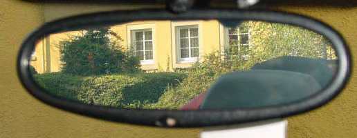

Hallo Leute,
leider gibt es diesen ja nocht für den Smart zu bestellen.
Hat schon einmal jemand von euch so einen Spiegel nachgerüstet?
Ich hatte jetzt die Idee einen Spiegel vom Mercedes SLK nachzurüsten. Der Spiegel hat die gesamte Elektronik (inkl. Sensoren) im Innenleben verbaut und benötigt nur 3 Anschlüsse: 12Volt, Masse und das Rückfahrsignal.
Hat jemand eine andere Lösung?
....sonst werde ich mich bei besserem Wetter mal daran versuchen.
Gruss aus HH
-GONZO-

Hi smartEF,
dein Einwand stimmt nur für den R171er (Nasenbär) bei Vorgänger (R170) war die gesamte Steuerung im Spiegel untergebracht.
Der Spiegel hat je einen Sensor nach vorn gerichtet und einen nach hinten (den kannst du auch auf dem Bild oben sehen).
Der vordere Sensor erkennt gedämpft die Lichtverhältnisse (Tag / Nach) und der hintere Sensor erkennt den Lichteinfall wenn jemand mit Licht hinter dir fährt. Erst wenn dieser Sensor Licht empfängt blendet der Spiegel ab.
