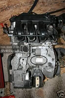

Ist das wo die Nummer ist?

Also das, was Du da markiert hast, ist nach meiner Ansicht das Typenschild des Anlassers!
Das hat mit der Motornummer nicht viel zu tun.
