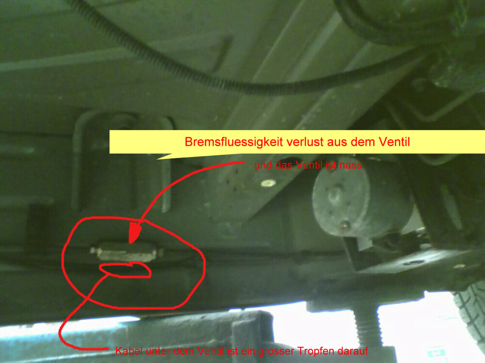

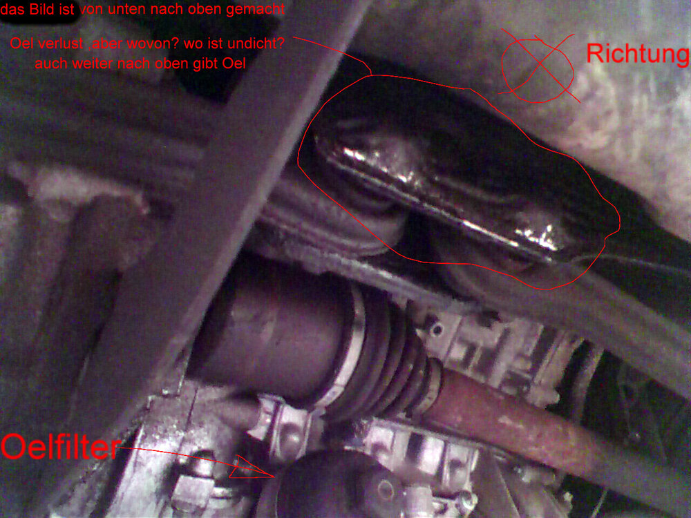

guten abend liebe smartis.
hab heute meine Hupe umgebaut, aber habe auch die Fehler gefunden! :evil:
die Bremse habe ich kein schlechtes Gefühl, und für Motoröl ist ein bisschen viel Verbrauch, also ca. 0,7l pro 1000km. meine liebe smartis, sag mal, wo die Fehler sind. mein Gott, bitte sag mir, dass es kein Motorschaden ist! bitte!!!! :-x
ach, noch dazu: bj 2001, smart 4 2, MC 01, Benziner, 0,6l, 33 KW, bis heute 100k KM gefahren.Bremseflüssigkeit

bremsendichtheitsprüfung:
- motor auslassen, pedal 5x treten bis verstärker kein vakuum mehr hat
- normal aufs pedal steigen und ohne kraftzunahme draufbleiben
nun zwei möglichkeiten
a) pedal bewegt sich nicht weiter > alles ok
b) pedal wandert langsam bis aufs bodenblech
bei b) wieder zwei möglichkeiten
a) interne leckage im hauptbremszylinder, druck geht verloren aber keine flüssigkeit
b) externe leckage wie wohl bei dir, druck geht verloren und flüssigkeit auch.
wenn b) ist irgendwann der ausgleichsbehälter leer und die warnlampe geht an.
das von dir beschriebene "ventil" ist ein normales verbindungsstück; bin nicht sicher ob das da serienmäßig so sitzt. wenn nicht hat hier jemand was repariert. in jedem fall zieh einfach mal die schrauben fest (vorsicht - nach fest kommt ab, und hier ziemlich schnell!), dann beobachte mal eine zeitlang den pegel im ausgleichsbehälter (unter der beifahrerseitigen serviceabdeckung), ob der schon nach wenigen starken bremsungen abfällt.
