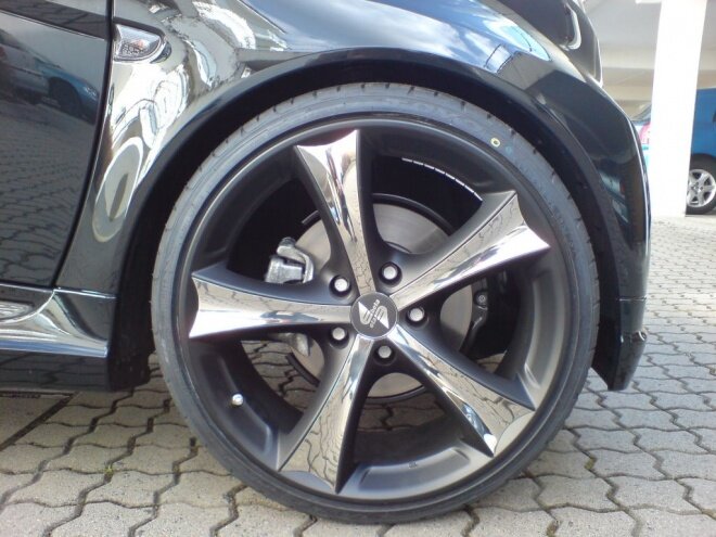

das ist wohl im Moment das Maximum:
im übrigen ne wiklich gute wahl - wie ich finde! die Räder sehen im Original richtig fett aus und sind dabei super leicht...
Die, die ich drauf hab sind:
VA: 195/40 R17 - 7Jx17H2
HA: 215/35 R17 - 8Jx17H2 mit 15mm Distanzscheibe
und H&R Tieferlegung
Die sehen wirklich gut aus :-D
Für die VA: 195/40 R17 - 7Jx17H2 finde ich super aber hinten 215/35 R17 - 8Jx17H2 geht da nicht was breiteres. Die sind ja noch schmäler als dir Mono's.
Z.b. 245/35 R17 - 9Jx17 mit der richtigen ET würden die nicht gehen?

na ich geb dir ma ne Foto von Hinten.... ich glaub alles Andere wäre zuviel...... ;-)
ach ja als Winterräder habe ich nur 155/175er auf schwarzen Stahlfelgen.... :( aber da passen dann wenigstens noch Ketten drauf.. :-D

in 17 Zoll ist hinten bei 225mm schluß bei Felgen bis 8,5 Zoll z.B. bei RS-Parts Space Line Felgen
