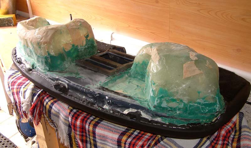

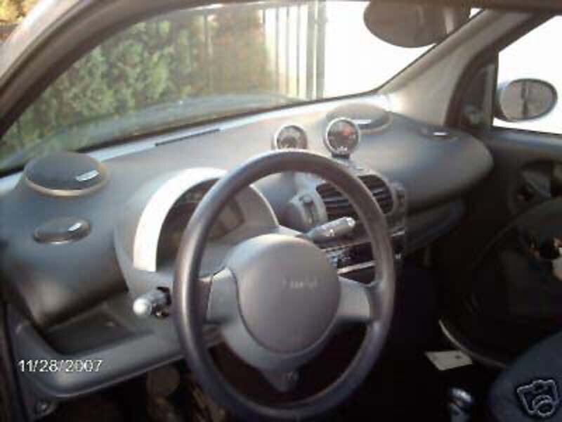

ich möchte die AA130 ins Armaturenbrett einbauen.
Hab 2x 14 liter zu Verfügung.
1. Soll ich es probieren, oder muss ich das Volumen verkleinern ?
2. Wieviel wäre denn für die AA130 optimal ?
3. Muss das Volumen mit Füllstoff gefüllt sein ?
Die AA165 kann ich nicht einbauen!
Ihr habt doch mit den AA130 sicher genug Erfahrung
hier erstmal die Bilder..

und 16er passen da nichtmehr rein ? gibt einige die mit dem Volumen können..
14l iss schon bissl viel, es leidet die belastbarkeit drunter, er wird nicht mehr so knaggich sein, sonst alles testen..

Wie hast du es mit den Löchern geplant, in denen vorher die Hochtöner saßen?
da kommen die Lüftungskugeln wieder rein, da meine Hochtöner ja in Extra-Kugeln sitzten.
Wo ich die plaziere muss ich noch austesten.
Auf jeden Fall links und rechts außen neben die Mitteltöner.
Durch den A-Brettumbau ist nur in der Mitte vorne ein Schlitz für die Scheibenbelüftung übrig geblieben, denn kann ich durch drehen der Lüftungskugeln ausgleichen.
Sollte ich die MT noch etwas anwinkeln, oder bringt das nichts? (wegen des Frequenzbuckels um die 200 Herz).
Die 14l Volumen werde ich wohl halbieren!!??

Dies war noch von meinem ersten Einbau. 7l war eine Empfehlung für einen anderen 13er bzw. eher 15er. Wobei der A130 auch mal drin war.
Ich würde heute den Durchmesser der Rohre größer machen...so 50mm...50er Abflussrohr reicht schon, ist günstig und man kann es beliebig variieren.
Jedoch kann ich dir leider keine richtige Empfehlung für die Länge des Rohres geben. Das kann man nur durch testen heraus finden (so zwischen 5 und 15cm bei 14l würde ich mal sagen). Und teste bitte nur mit Subwoofer und probiere dabei verschiedene Trennungen aus...100/125/160/200Hz mit 6/12/18/24dB Flankensteilheilt aus. Das ganze läßt sich natürlich einfacher übers Einmessen bestimmen, aber hier sollte auch wieder ein Fachmann am Werk sein, der weis was er misst.
Das aller einfachste wäre, wenn du die riesigen Kisten unten abmachst, ein Brett draufsetzt und die A130 in geschlossenen Gehäusen spielen läßt. Das funktioniert auch sehr gut und du baust dir weniger Fehler ein!
Ähm...kannst du überhaupt die Lüftungskugeln reinmachen!? Gehört das nicht noch zum Gehäuse?

wenn ich soo viel volumen zur verfügung hätte, würde ich die 13er soweit anwinkeln wie es nur möglich ist. (virtueller schnittpunkt irgendwo mitte dachscheibe)
ideal wäre natürlich direkt auf den fahrer, das ist dann mit dem a-brett dann ja kaum zu verwirklichen...
8liter für anselms 13er sind im homehifi seehr gut (geschlossen)...
warum nicht auch im auto....
GRRüüüSSe aus HH...............PETER

ich werde das Volumen verkleinern, so das die A130 in geschlossenen Gehäusen laufen.

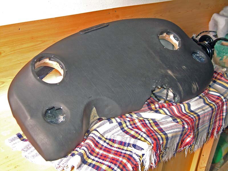

So, ich hab mal wieder ein bisschen gebastelt.
SMARTHIFI02.jpgSMART HIFI
