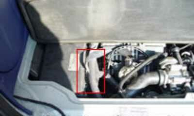

Das ist das gute Stück. Die Anleitung die ich habe sagt 10er Torx und 6 Schrauben.
Ich finde aber ringsum 8 Schrauben und auch in T15...hat mal jmd. für mich ein Bild von einem ausgebauten Steuergerät?

Danke...also habe ich schon die richtigen Schrauben...
Wie bist du an die untere in der Mitte gekommen?
Die unten rechts ist ja schon schwierig und in der Rangfolge kurz da hinter, die unten links.

Beim Ausbau mit einem Winkelschrauber und ganz viel Zeit.
Beim Einbau ebenfalls mit einem Winkelschrauber aber weniger Zeit, da ich den Lüfter vom Ladeluftkühler dafür abgenommen hatte ;-)

Dann werde ich mir wohl die Pfoten brechen, mangels Winkelschrauber.

Hallo hab mal ne Frage sitzt das Steuergerät auch beim CDI Im Motorraum links ?? :-? :-? :-?
Obige Fotos nehmen und mit eigenem Motorraum vergleichen. ;-)
