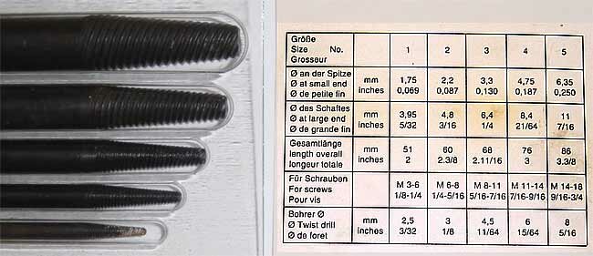

Zu Deinem jetzigen Problem: die Schraube ist also so rund, dass der Torx nicht mehr packt, vermutlich wirst Du mit einer Zange auch nicht weit kommen. Jetzt hilft nur noch die brutale Art: mit einem kleinen Bohrer ein Loch in die Schraube bohren, dann die Schraube mit einem Schraubenausdreher entfernen (das ist so ein konisch zulaufendes Ding, ich kann nachher mal ein Foto machen und hier posten, wenn Du sowas nicht kennst)
Auf diese Art bekommst Du die Schraube in 90% der Fälle raus. Sollte das auch nicht gehen, musst Du die Schraube komplett samt der hinter der Sitzkonsole angeschweissten Mutter ausbohren (bzw. das komplette Gewinde). Zur Reparatur des Gewindes gibt´s dann z.B. so wundervolle Produkte wie HeliCoil, die aus dem grösseren, dann zu schneidenden Gewinde wieder die Originalgrösse machen (quasi eine Art Adapter).

besser spät als nie: hier das Bild von den Ausdrehern.
Wie man sieht, sind die Dinger konisch und vorne recht stumpf, einer der grösseren hätte möglicherweise sogar ohne Bohren in den ausgelutschten Schraubenkopf gepasst... :)
Ach ja: so ein Satz kostet zwischen 12,- und 25,-DM, ist also nicht teuer und in der Not wirklich sehr wertvoll...
