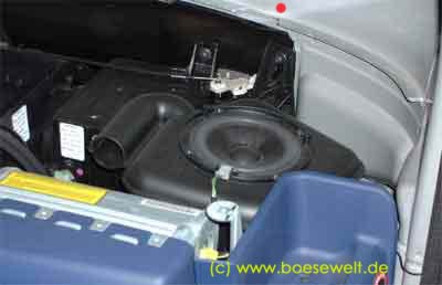

so nun ist das Soundsystem bei mir drin. Ich muss sagen das reicht für den kleinen Zwerg mit einem Fremdradio ;-). Auf jeden Fall besser als die kleinen Serienmäßigen. Ich bedanke mich für die Anleitung an boesewelt.de. Die ist richtig Spitze.

Bis BJ 2000 der so waren die hier öfters erwähnten Schallwandlergehäuse Serie im Smart - danach wurden diese Gehäuse nur verbaut, wenn man das teure Soundsystem bestellt hatte...
Ohne Soundsystem wurden einfach nur Lautsprecher direkt unters Armaturenbrett verbaut...
Solltest Du nen 2nd Generation kaufen ohne Soundsystem, würdest Du Dich also klanglich verschlechtern und müßtest das eben wieder nachrüsten...
Hier mal der link zur obigen Einbauanleitung - da kann man den Aufbau gut erkennen:
boesewelt
Die "Eimer kann man übrigens von unten auch ertasten...

danke für Deine Antwort. Das heißt das ich bei meiner Frau [also ich meine in Ihrem Smart :-D ] diese Eimer hier links 94ls-li.jpg und rechts 95ls-re.jpg auf alle Fälle finden werde, da es ein 99er ist und nur diese 2 Lautsprecher beschallen den gesamten Smartie? Richtig?
Das hätte dann quasi ja jeder bis so 2000. Danach fühle ich die nur, wenn ein Soundsystem verbaut ist. Wenn nicht sind dort nur 2 reine Lautsprecher in einer Halterung montiert, oder wie? :-?
Ich hätte schwören können, das der Bass von nem kleinen Subwoofer unter der Beifahrerfussmatte herkommt....

fast richtig, nur die lautsprecher ohne eimer sind nicht in einer halterung, sondern einfach mit drei schreuben unten ans a-brett geschraubt :-D
