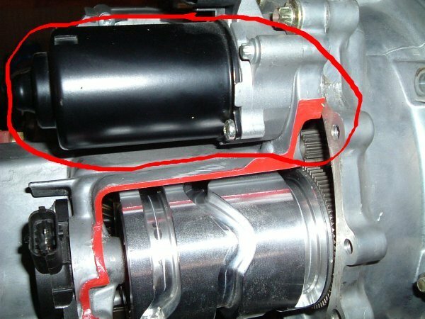

also erstmal zu meinem Vorredner: Du solltest den Schleifpunkt neu anlernen lassen, falls du den Aktuator einstellt. Dafür gibt es im Diagnosetester einen Extrapunkt, um dieses durchzuführen. Tips wie "Batterie abklemmen" o.ä. sind wenig hilfreich.
Anbei auch ein Bild, welches dir das Bauteil zeigt (roter Kreis), welches den Schaltvorgang auf der Schaltwalze durchführt (diese also dreht). Wenn du mehr Infos zu einem sequentiellen Getriebe brauchst, schau dich einfach im Web um (Wikipedia o.ä.), funktioniert wie bei einem Motorrad.
