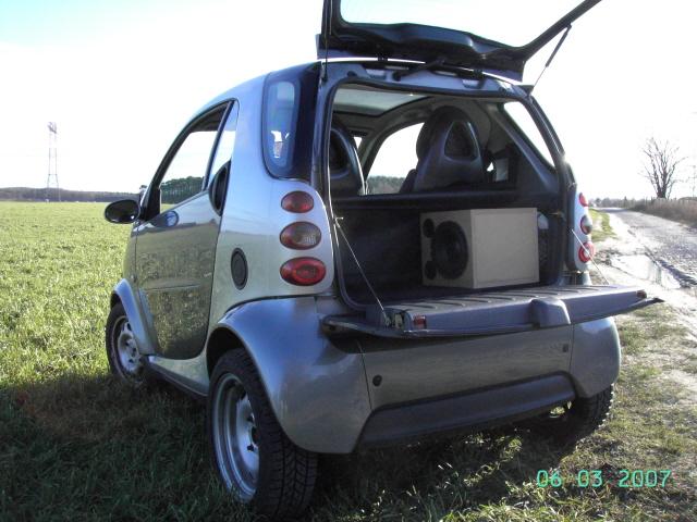

@ matze ich dachte vorerst an einen mdf würfel mit 25 cm kanten länge.
das währen innen 21,2
würde ein volumen von 9,5 l geben, dazu noch geschäzt 1 Liter woofer verdrängung , komme ich auf 8,5 liter.
komm leider erst in ca 4 wochen dazu weil ich einen klinik aufenthalt habe.
das mit dem gfk werde ich vorerst auf eis legen da ich so gut wie kein material und kein werkzeug besitze.
vl finde ich jemanden der mir mit know how und co aushilft in meiner gegend.
zur belastung hätte was anzumerken.
wie schon erwähnt hatte ich den p2 von rockford in der 8 zoll variante.
der hat aber recht schnell seinen maximal hub erreicht.
Ich hoffe schon schwer das der hertz etwas lauter kann wie der rf da ich das teil ja nichtmal extrem belaste denn eine punch 250.2 liefert um die 300 watt.
ich muss sagen so ein sub geht ganz schön schnell ab. dachte erst ich verzichte im cabrio auf denn sub und bau nur die srx2 und das slx230 rein aber vermiss denn bass schon sehr.
zu vewöhnt von meinen 10er und 12er die ich sonst so hatte ....
