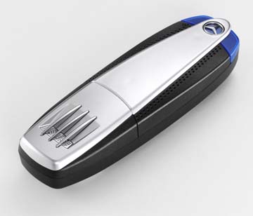

So isses. Wenn denn die Bluetooth-Aufnahme von MB auch in der UHI im Smart funktioniert. Da die UHIs baugleich sind, sehe ich da keine Probleme. Die Handyschalen werden ja auch erkannt.
Ein Kollege von mir hat einen BMW der hat eine FSE die das Buetooth-SAP Profil unterstützt. Da funktionierts genau so wie von Dir oben angesprochen. (Er nutzts mit einem Nokia 6021 und einem Nokia 6210.) Die Bluetooth-Aufnahme ist einfach gesagt eigentlich ein Handy ohne SIM-Karte. Um telefonieren zu können wird auf die SIM im Handy via Bluetooth mittels des SIM Access Profile zugegriffen.

habe mich mal gerade schlau gemacht:
Diese BT UHI Geschichte wird ab Mitte Mai lieferbar sein. Zwei Versionen: 1x mit ext. Hörer, 1x ohne, wie auf dem obigen Foto. Preis liegt bei ca. 400 Euro. Vorteil: Bei Mercedes wird entgegen Audi,BMW,Porsche das komplette Endgerät ausgelesen und die Handyantenne abgeschaltet, d.h. man hat die Strahlen nicht im Auto sondern telefoniert über die externe Antenne.
