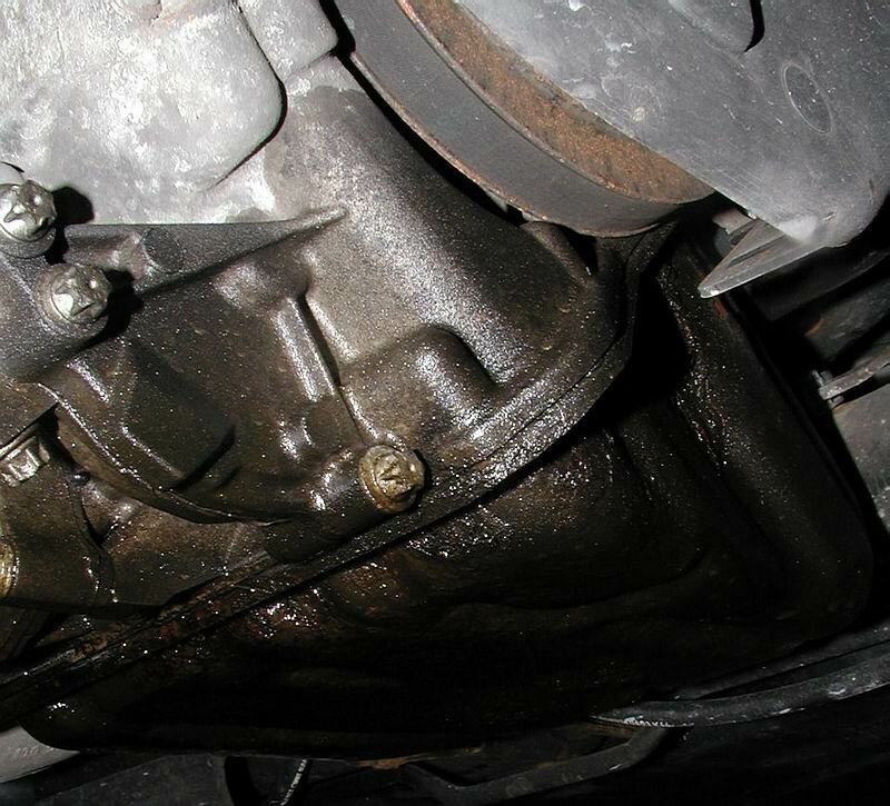

tja, was soll ich sagen: mein hupferl hat 92.100km auf der uhr und plötzlich (damit meine ich wirklich plötzlich, innerhalb weniger tage) hat er auf einmal unten eine total verölte ölwanne. das macht mir natürlich sorgen, vor allem, weil ich den smart bei meiner hochzeit als hochzeitsauto verwenden wollte.
jetzt frag ich mich, woher kommt das zeug? der turbo scheint trocken, das differential und das getriebe auch- es ist nur die komplette ebene fläche unten bei der ölwanne voller öl. kann es sein, daß der ölfiler undicht wird/ist? oder daß die ölwanne undicht ist? werd mal schnell rausgehen und ein paar fotos machen!
wer kann mich ein wenig aufklären? hab schon mit der sufu probiert, nix gescheites gefunden.

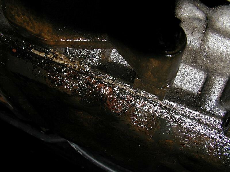

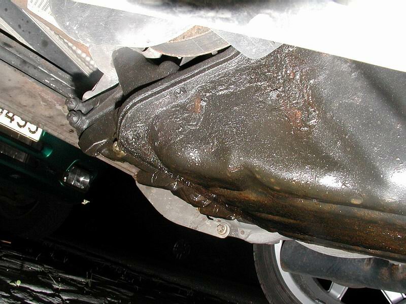

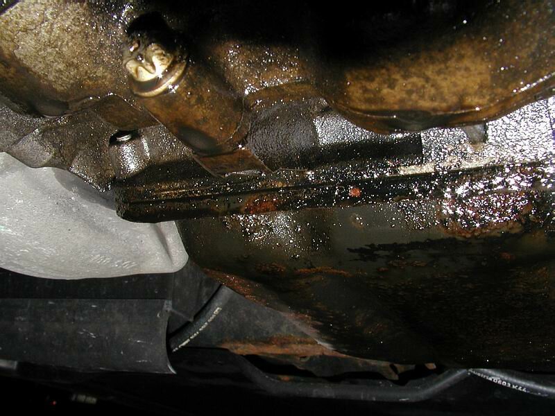

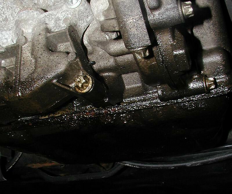

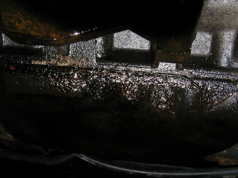

so, hier sind die fotos:
so, udos, smart-services und smartprofis der welt... was meinst ihr?
ich möchte auf alle fälle die kiste morgen ins SC ingolstadt stellen, die sollen sich das mal ansehen. hoffentlich hält er noch die 75km!

hi gerhard,
da ist ja schon mächtig öl ausgetreten.
um den ölfilterdeckel sieht es schon recht
ölig aus als könne es von da kommen ??
ich würde den motor von unten reinigen
(bremsenreiniger-sprühdosen) den ölstand
prüfen (auf jedenfall bevor du ins SC fährst,
solltest dus nicht selber prüfen können)
dann den motor im stand evtl. auf ner kurzen
fahrt warm fahren und dann wieder nachsehn
ob man die ölleckstelle feststellen kann.

Also im Prinzip haste 2 Möglichkeiten:
a) so lassen, wo Öl is, kann's nicht rosten :-D
b) ne ordentliche Motorwäsche machen und gucken, wo da was undicht ist... soooo sieht man ja gar nix

So auf die schnelle "gesehen" würde ich sagen das öl kommt aus dem Bereich des Ölfilters. Den Ölfilterdeckel mal vorsichtig nachziehen würde ich probieren evtl. ist auch die Dichtung davon kaputt.

vorhin hat das SC ingolstadt angerufen, der smartie ist fertig, es war die ölwanne, die undicht war. haben jetzt eine neue reingebaut, ölfilter auch gleich gewechselt und neues öl rein (no na). jetzt ist er anscheinend wieder trocken! :-D :) und das ganze soll rund 160 tacken kosten!
