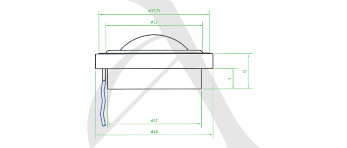

aber mal was zu euren stahlkugeln. wie sind denn da die einbau mase?
ich möchte die eton cx 260 drin verbauen, die haben ausschnittsdurchmesser einbaugehäuse 46mm aussenmas des HTs ist 40mm. passen die da rein?

das sind die maße der REINEN .g's. muss man sich also noch den halter außenrum denken. näheres zu den maßen kann dir matze sagen - müsste anfang nächste woche wieder online sein. ;-)
