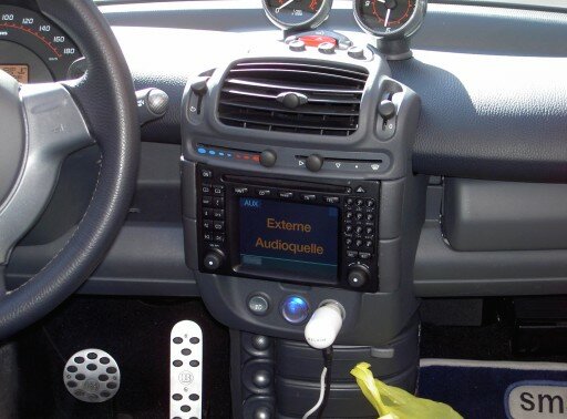

Bei meinem habe ich den Ipod getestet, allerdings habe ich nicht das Originalradio drin, sondern das Comand und da habe ich einen Aux- Anschluss. Musste allerdings die Verbindung selber machen, war aber eine Kleinigkeit!
