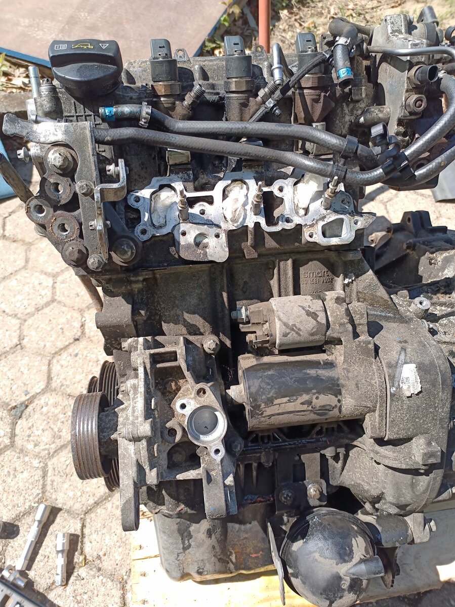

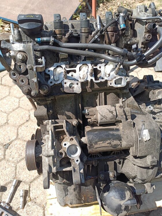

mein 451 CDI mit dem 45PS Motor Stand die Letzten Wochen nur und der Motor war nicht an. Irgendwann in dieser Zeit kam auf einmal ein Pfütze Kühlwasser unter dem Auto zum Vorschein. Ich habe jetzt mal drunter geguckt und von Oben auf dem Motor aber ich kann nicht richtig feststellen wo das Wasser herkommt. Letztes Jahr habe ich das Thermostat getauscht, ich schließe nicht aus das ich da beim Einbau was falsch gemacht habe und er deswegen irgendwo undicht ist, allerdings bin ich auch eine Ganze zeit damit gefahren ohne wirklich Wasser zu verlieren, auch kann ich oben am Thermostat direkt nicht wirklich Wasser sehen. Die Lichtmaschine allerdings ist komplett nass und mit diesen Kristallen übersäht, die zurückbleiben, wenn das Kühlwasser trocknet. Wenn es nicht das Thermostatgehäuse ist bleibt ja eigentlich nur noch die Wasserpumpe an sich oder? Aber auch da kann ich nicht direkt was sehen. Gibt es sonst noch irgendwelche bekannten stellen wo gerne mal Wasser austritt? Danke für eure Hilfe!
Hallo, die Wasserpumpe sitzt ja nicht direkt im Motorblock. Sie ist in einem Gehäuse montiert, an dem dann Lichtmaschine, und falls vorhanden, Klimakompressor montiert sind. Da gibt es eine Dichtung zwischen Motorblock und diesem Gehäuse. Zusätzlich kommt von oben ein Kühlwasserschlauch in das Gehäuse. Da könnte natürlich eine Undichtigkeit entstehen.
