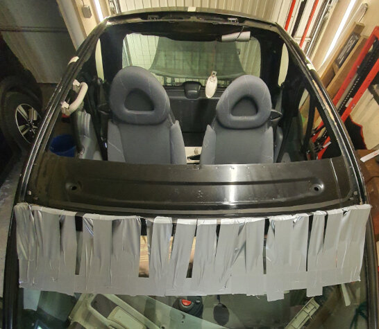

Die Vorbereitung frießt eigendlich die meiste Zeit, alten Kleber entfernen, dann die kleinen Abstandhalter setzten ( bei meinem waren solche darum wieder gemacht), kleine Gummiklötzchen 5x5x10mm.
Wenn es nicht anders geht die Gummiüberlappung von der Frontscheibe zurückziehen (bei mir Panzertape .... vieeelll Panzertape).
Scheibe vorher auflegen und positionieren: Seitliche abstände 5mm ( ±1,5mm), Abstand hinten 10mm (± 2mm). Mit Malerkrep fixieren (je mittig vorn, hinten. li. und re.) das dann durchschneiden. Wozu das nacher nützlich ist, nun wenn der Kleber aufgetragen ist und man die Scheibe auflegt weiß man schon fast die 100% Postition.
Klebeflächen vor auftragen des Primers entfetten !

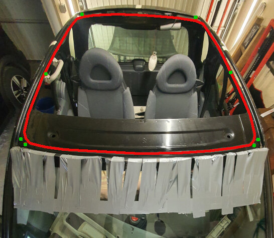

Nach dem man mittels Primer die Klebeflächen behandelt hat, den Kleber auf dem Metall aufbringen. Um euch ärger zu ersparen, tragt den Kleber links und rechts so weit wie möglich nach innen auf, sonst dürft Ihr die Ablaufrinne zwischen Glas und Dachholm nacher sauber machen... glaubt mir das wollt Ihr nicht machen .....
Bild:
rot = Klebefläche
grün = Abstandhalter
