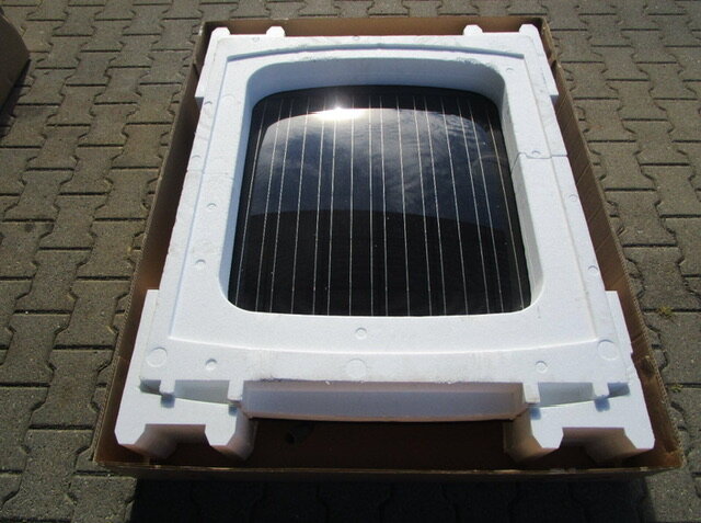

Altes Dach runter und gegen ein super seltenes, am freien Markt nie erhältlich gewesenes, original Webasto Solardach, welches exklusiv nur für die Car2Go Elektrosmart-Flotte erzeugt und verbaut wurde, tauschen. Das Teil hat sogar eine Smart-Teilenummer aber es gab es offiziell niemals zu kaufen.
Information zum Webasto Smart ED2 Solardach
Ich habe so ein Teil(eines von ca 500) supergünstig um 240 Euro erstanden. Der Versand schlug nochmal mit 160 Euro zu Buche, was aber ebenfalls sehr günstig war, da der Verkäufer seine Haus-Spedition Richtung Österreich schickte, und kein Dach mitging.
Ich habe mich schlau gemacht und hätte keine Möglichkeiten gefunden, diesen Transport unter 500 Euro zu organisieren.

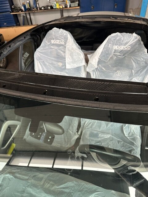

Dann lag das Dach ein Jahr bei mir in der Garage und vor drei Wochen ging es an die Umsetzung.
Bei einem befreundeten Werkstättenbesitzer (Mechanik, Spenglerei und Lackiererei und Glasreparaturen) hab ich das Teil einbauen lassen. Ich habe zuvor alle Verkleidungen abmontiert und dann ging es los.

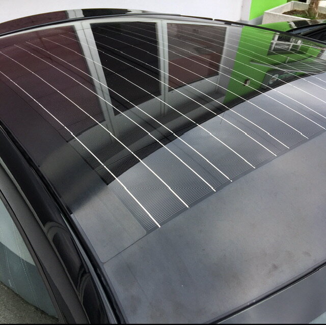

In der Früh hingebracht und zu Mittag abgeholt, war ich sofort von der Optik begeistert.
Das Solarmodul ist komplett aus dunklem Glas und glänzt wie lackiertes Metall.
Wenn man ganz nahe am Dach steht, erkennt man das Photovoltaik-Panel als solches aber die Zellen scheinen dezent durch.

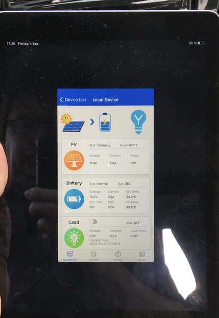

Ich habe mir einen fertigen 12 Volt Solar-Laderegler bei Amazon gekauft. Ich habe aus dem irrsinnig großen Angebot, das für mich passende ausgewählt. Es sollte ein kleiner, handlicher und formschöner Laderegler sein, der die wichtigsten Informationen übersichtlich zur Verfügung stellt und er sollte W-LAN und Bluetooth unterstützen.
Die Informationen werden auf einem kleinen und brillant scharfen Display gezeigt. Alle 5 Sekunden wird der nächste Wert angezeigt und dieser Kreislauf wiederholt sich permanent.
Es werden zuerst die PV-relevanten Infos wie aktuelle Spannung, Stromstärke und vom Solarmodul gelieferte Leistung gezeigt und dann alle relevanten Werte der Bordbatterie wie Spannung, Strom, Ladezustand in % gezeigt. Zusätzlich wird der erkannte Batterietyp angezeigt, sowie die Ladeart. Auf der App werden auch noch die interne, sowie externe Temperatur der Batterie angezeigt. Bei zu wenig Sonnenlicht wird der Regler in den Ruhemodus geschickt und das Teil hat auch mit einem Reverse-Loading-Protecting-Modus, damit keine Energie vom Regler aus der Batterie gezogen wird, wenn nicht geladen wird. Das Teil ist ein kleiner Wunder-Wutzi!

Ich habe den Laderegler links im Kofferraum, am Deckel des Zuganges zum Rücklicht, montiert. Dort ist er Hitzegeschützt und ich bekomme alle Werte per Bluetooth auf mein Handy oder auf mein iPad, welches vorne im Auto montiert werden kann.
Ich habe den Solar-Laderegler mittlerweile drei Wochen im Dauereinsatz  und das Teil funktioniert bestens und absolut zuverlässig.
