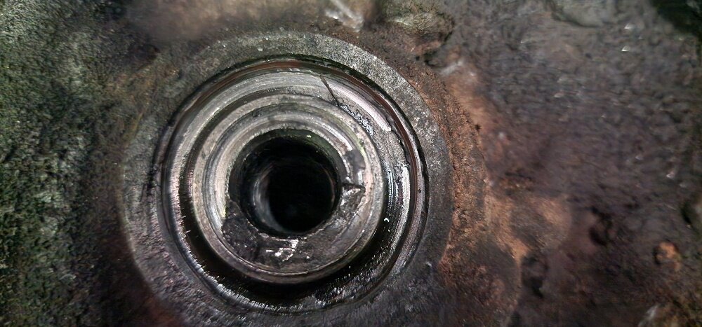

vielen Dank für eure Kommentare und Meinungen! Ich habe jetzt mal die Riemenscheibe runter genommen. Meiner Meinung nach sollte darunter noch eine Abstandsscheibe sein, oder habe ich das falsch verstanden? Ich denke ich sehe nur den Stumpf der Kurbelwelle. Vielleicht gelingt es mir ja mal ein Bild hochzuladen. Ich versuche...
Wo ist denn der Zentrierpin?
Herr Doktor, ich kann kein Blut sehen! 😧
Wieso das denn nicht? 🤔
Ich bin blind! 😦
Ach so!
Den gibt es nicht. Wie gesagt, die Scheibe drehte sich und die Kurbelwelle stand still. Hast du evtl. ein Bild wo ich erkennen kann wie das aussehen sollte?
M.E. sollte das klar nicht so aussehen. Die Anschlußfläche an die Riemenscheibe ist zerstört. Offenbar hat die durchdrehende Riemenscheibe einen Fremdkörper über die Fläche gearbeitet. Z.B. den fraglichen Stift.
Und nun? Kann ich irgendetwas machen um die Riemenscheibe da wieder draufzubekommen?

Irgendwo hier im Forum ist ein Beitrag, in dem ebenfalls ein solcher Schaden beschrieben ist und wo auch ein Bild drin war, den finde ich aber gerade nicht.
Wie ich schon geschrieben habe, ist das ganz klar ein Folgeschaden von den, der die ursprüngliche Riemenscheibe gegen den Decoupler ausgetauscht hat, der hat nämlich die Schraube der Riemenscheibe nicht genügend angezogen, entweder weil er zu bequem war oder weil ihm das Werkzeug zum Festsetzen der Kurbelwelle gefehlt hat.
Und durch das Drehmoment des Startergenerators hat es diesen Stift vermutlich vermurkst und da rein gewickelt bzw. pulverisiert.
Komischerweise sehe ich meine Spezialfreunde, die mich immer kritisieren und das hohe Lied singen, wenn ich über das mhd System schimpfe, relativ selten in solchen Problembeiträgen! 🙄
Das hat dann aber verdammt lang gehalten. Wir haben den Smart jetzt schon das achte Jahr. Wenn jemand etwas ausgetauscht hat, dann davor.
Doch noch gefunden, auf dieser Seite ist das Bild, das ich meinte. 🙂
Das sieht noch katastrophaler aus als bei Dir! 😧
Leider Open-End wie so oft hier im Forum!
Und auf jener Seite die Beschreibung von einem, der das repariert hat.
Das ist einer der Beiträge, die ich weiter oben schon verlinkt hatte.

Vielen Dank auch an alle anderen! Ich werde die Sache einfach mal angehen, werde schleifen, Gewinde nachschneiden und alles wieder zusammenbauen. Kann ja nur besser werden...
