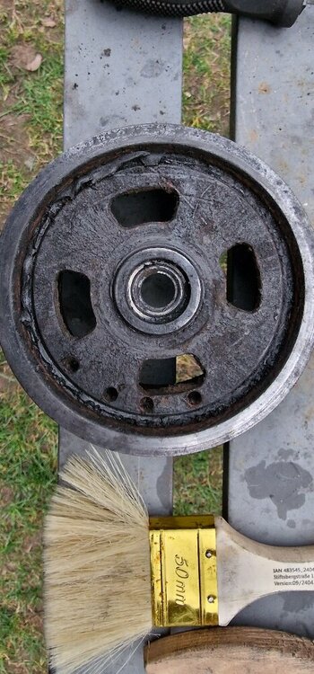

So sieht übrigens die Riemenscheibe aus die drauf war. Fast wie neu, jedenfalls nicht so abgeruppt wie die Kurbelwelle.
Das ist doch die alte Version ohne Decoupler.
vor 17 Minuten schrieb Funman:
Jetzt seh ich gar nicht mehr durch. Ich denke "Decoupler" heißt das Teil wenn da Gummi mit eingelassen ist. Und da ist definitiv ein Gummiring mit drin. :-0

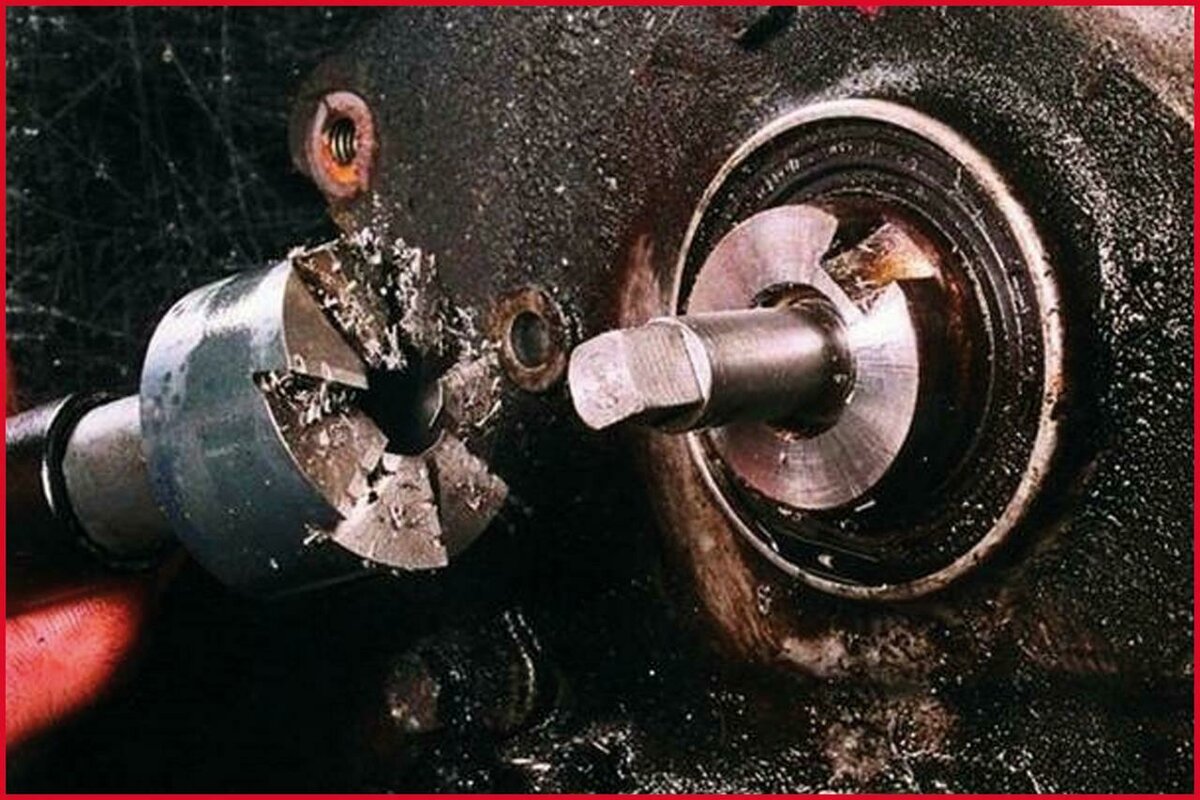

Um den Kurbelwellenstumpf wieder brauchbar zu machen, brauchst du evtl. sowas:
Ist bei bestimmten alten VAG Motoren ein verbreitetes Problem, deshalb gibts dafür solche Werkzeuge. Ob das VAG Werkzeug beim Smart paßt, weiß ich nicht. Das Bild ist (c) KS Tools.
Wow! Das sieht brutal aus! Ich glaube da versuche ich es mal lieber mit ner Schruppscheibe oder so. Zumal ich das Werkzeug eh nicht fixiert bekomme. Habe Angst das es mir letztlich alles zerfetzt...
Aber danke für deinen Hinweis!
